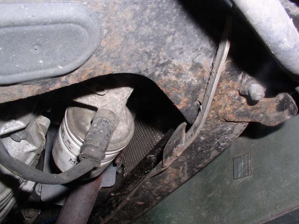

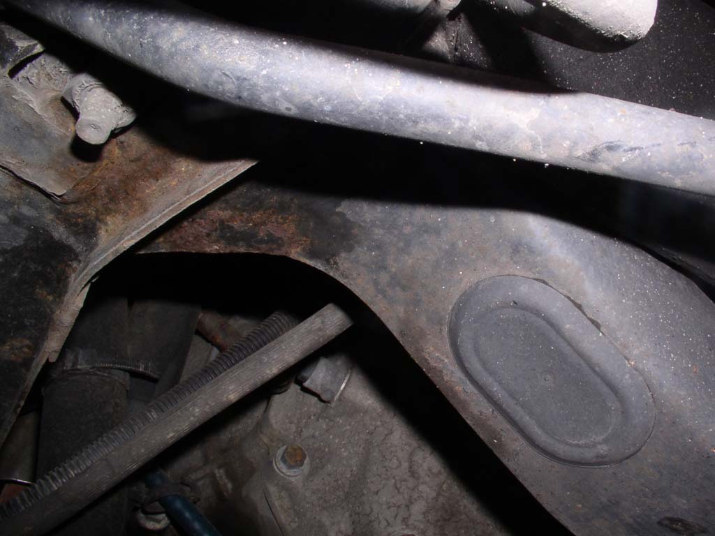

Na servas!
Die Hilfsrahmen schaun ja liab aus.
Ebenso die Querlenker...
Is a bissl teuer.

habe mir auch die Bilder betrachtet. Die Farbe selbst finde ich schön. auch die geringe Laufleistung ist nicht zu verachten. Der/die Vorbesitzer sind sehr viel auf Kontakt gefahren sind, daß liegt nicht am Auto, sondern am jeweiligen Fahrer. Ob der Unterboden bei allen TFs so aussehen muß, daß weiß ich leider nicht. Aber sicher liegt es an einem mangelhaften Unterbodenschutz oder es wurde versäumt einen machen zu lassen.
Das Auto sieht nach Wartungs-und Reparaturstau aus, also viel Investitionen an Zeit und Geld sind da nötig.
@ xpoxer, Du hast mal wieder ganz schön aufgedeckt, was sich rundum und unten, so versteckt.
Danke an dieser Stelle, für die gut ins Detail gehenden Bilder. Haste ne Liste, wo abhakst oder so ? :twisted:
Müssen die Dinger von unten so aussehen oder geht es auch anderst. Vielleicht zeigen ja mal einige F/TF-Besitzer wie ihre Unterboden aussieht, damit man eine Vergleichsmöglichkeit hat.
Von oben werden ja viele Autos hier gezeigt, aber von unten wäre es doch viel interessaner.

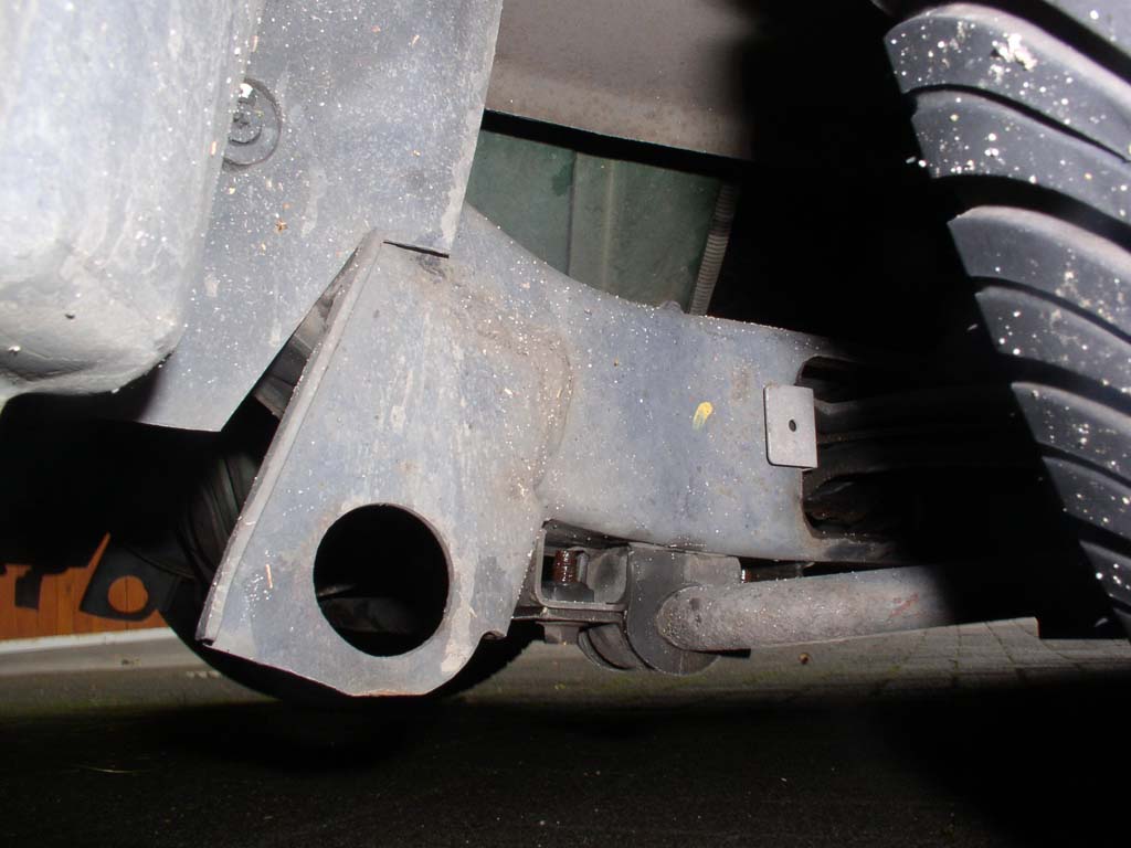

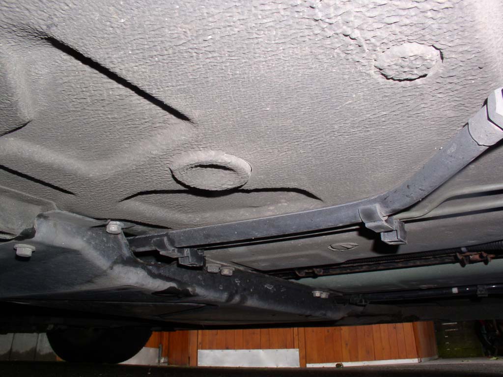

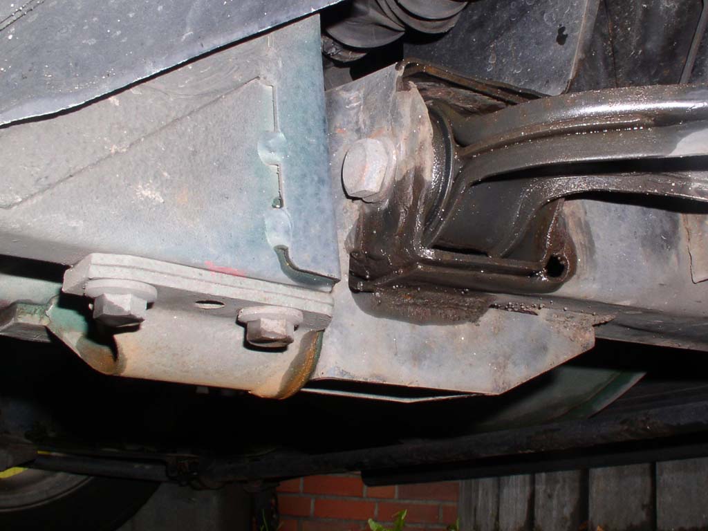

Klar geht das auch anders, auch nach 115.000 km, guckst du hier. Aber den willst du ja nicht ... :P

nun ja mgf sehen irgendwie trotz höherem alters besser aus....
scheinbar war da noch bissl mehr geld übrig was die lackdicke anging :D

ist daß Deine Lilibet von unten. Das sieht ja wirklich verdammt gut aus. Was hast Du da für Schmiermittel an dem Querlenkerlager(kenne die MGR-Benennung nicht, deshalb nur so aus dem Stehgreif).
Hoffe doch das es WD 40 oder ein paar Tropfen aus einem ÖL-Kännchen waren und nichts Anderes.
Denn wie ein Auslaufmodell sieht Deine Lilibet ja nicht gerade aus, obwohl sie doch schon ein paar Jährchen auf den Buckel hat.
