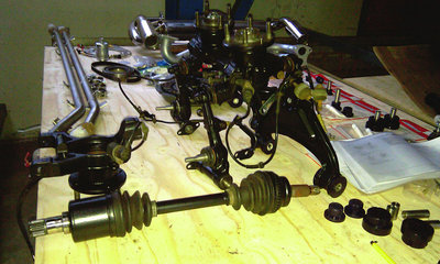

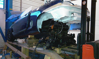

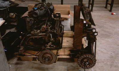

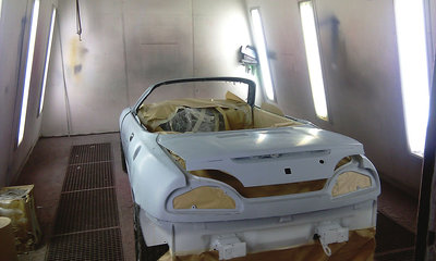

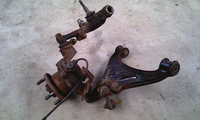

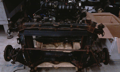

Da ich meinen F seit 5 Jahren Winter und Sommer fast jeden Tag bewegt habe, musste ich leider feststellen das er im Sterben lag. Das Salz hat ihn regelrecht zerfressen.
Nun hatte ich 2 Möglichkeiten : Entweder auf den Müll damit (Herzzerreiß) oder viel Zeit und Geld investieren.
Habe mich natürlich für die zweite Variante entschieden.

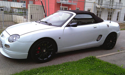

Jetzt 4 Monate und 2 Tage später kann ich Euch mit stolzgeschwellter Brust meinen neuen (MGF Bj 2012 :lol: ) Schatz presentieren.
Paar Daten:
Neue Frontscheibe
Neues Softtop
Grosse Bremsanlage
Neue Dämpfer
Trophy Spoiler vorn
Neue Scheinwerfer ( Inlays in Carbonoptik)
Neuer Kühler+ Rostfreie Rohre
Seitliche Lüftungsrahmen in Carbonoptik
Stahlflexbremsschläuche
Polybushes
Aussenspiegel in Carbonoptik
Bremssättel + Zangen hinten
Bremslichtumrandung in Carbonoptik
Trophyfelgen in Carbonoptik
Lowering Knuckles

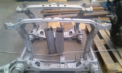

Beide Hilfsrahmen und Sämtliche Radaufhängungsteile Feuerverzinkt und Pulverbeschichtet
Alle Lager und Gelenke erneuert
Kurbelwellensimmering + Differenzialsimmeringe
Halbachsmanschetten
Kupplung + Kupplungshebel + Slave-Zylinder
Hosenrohr, Kat, Edelstahlpuff
Motor trockeneisgestrahlt
8kg Mike Sander's Fett
Unter dem MG-Emblem ausfahrbare Heckkamera
und noch ein Haufen so Kleinigkeiten :konfus:
Egal schaut's Euch an
Ps.: Wenn noch jemand ein Detailfoto wünscht, nur scheiben

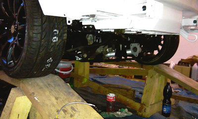

So schlimm kann das mit dem rost aber noch nicht gewesen sein, wenn ich mir die unteren Querlenker auf dem Foto da so angucke :shock:

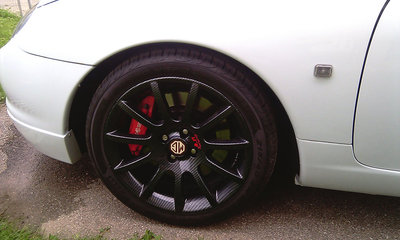

Sagt mal, wie ist denn das gemacht mit diesen Carbonfelgen?
So 5. Aug 2012, 15:07
Registriert: Do 14. Jan 2010, 00:33
Beiträge: 54
Wohnort: Krieglach Österreich
Beitrag Re: Endlich Fertig
Die ganze Carbonoptik ist mit Wassertransferdruck gemacht.
