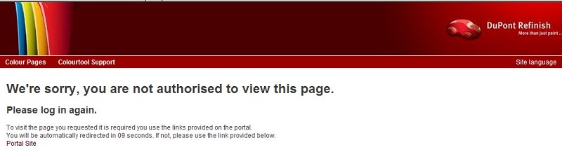

Kleiner Tipp am Rande, hier kannste die Farbcodeformeln anzeigen lassen:
http://cdb.dupontrefinish.info/de/Advan ... h.mvc/grid

Nicht wirklich!
:cry:

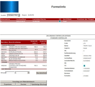

Probiers mal hier: http://www.dupontrefinish.eu/portal und klicke unten auf "Colour Retrieval", dann Sprache wählen, Bedingungen akzeptieren und gib dann ins Suchfeld "Rover XXX" ein, wobei XXX dein Farbcode ist.

Cool!
So wie oben besprieben funktioniert es!
Vielen Dank
