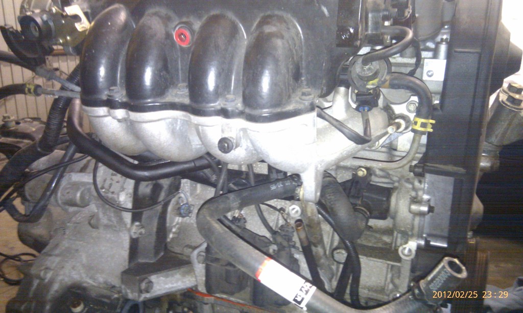

Hier mal noch nen genaues Bild iwe das ganze aussieht.
Also ich würd mir das eingebaut nicht antun Kühlflüssigkeit muss ja eh raus und der Motor is in 3 Stunden samt Hilfsrahmen drausen hier kann man dann gegf. noch andere DInge machen.

... sehr schöne heilsame Demo .... 8-)
Und sind da beim TF nicht noch'n paar Schläuchlein(Käbelchen mehr zu finden . (< keine Frage, eher eine Feststellung)
