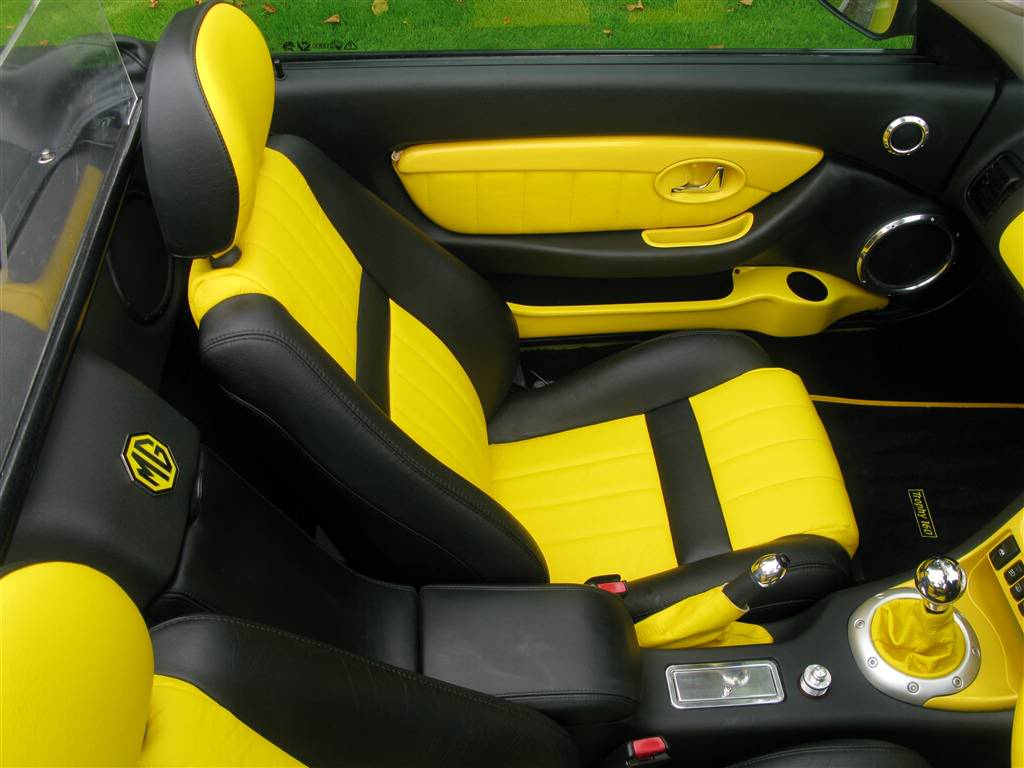

hallo...
da ich es nun schon öfter gesehen habe und auch ganz schick finde habe ich mich gefragt ob es was zu beachten gibt. es geht um ein mg-logo dass am ende der mittelkonsole über der mittelarmlehne ist. auf dem bild ist es das gelb-schwarze "MG" links im bild.
weil....darunter sitzt ja der innenraumsensor. muss das ding aus stoff sein oder kann ich auch welche aus plastik nehmen? kann man da reinbohren oder ... ?
wollte mir eines in silber/schwarz oder in den normalen farben rot/gelb gönnen...
mglogo.jpg [ 69.62 KiB | 10497-mal betrachtet ]
gruss an9el

Ich hatte die T-Bar kürzlich unten ....nun ... da ist schon noch etwas Platz bis zu dem kleinen Sensor-Kästchen.
Wieviel kann ich Dir jetzt aber nicht in cm oder mm angeben.
Diese Logos haben ja meist zwei Dornen, welche dann auf der Rückseite gesichert werden. Notfalls musst Du die einfach etwas kürzen.
Den Montageort würd ich jetzt aber trotzdem vorgängig ausmessen. T-Bar also erstmal runter, (kein grosser Akt!) und schauen, WO der Sensor genau ist. Auf Grund dessen dann die Löcher für das Logo in der T-Bar anbringen.
Beim runternehmen der T-Bar aufpassen, dass Du die Clips nicht abwürgst. Alle Schrauben lösen, dann die T-Bar nach vorne und gleichzeitig nach oben ziehen. Ist etwas fummelig. Ging bei mir relativ streng. Trotzdem nicht einfach dran reissen, sondern mit Gefühl!

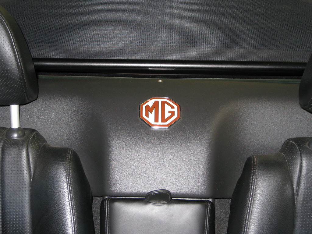

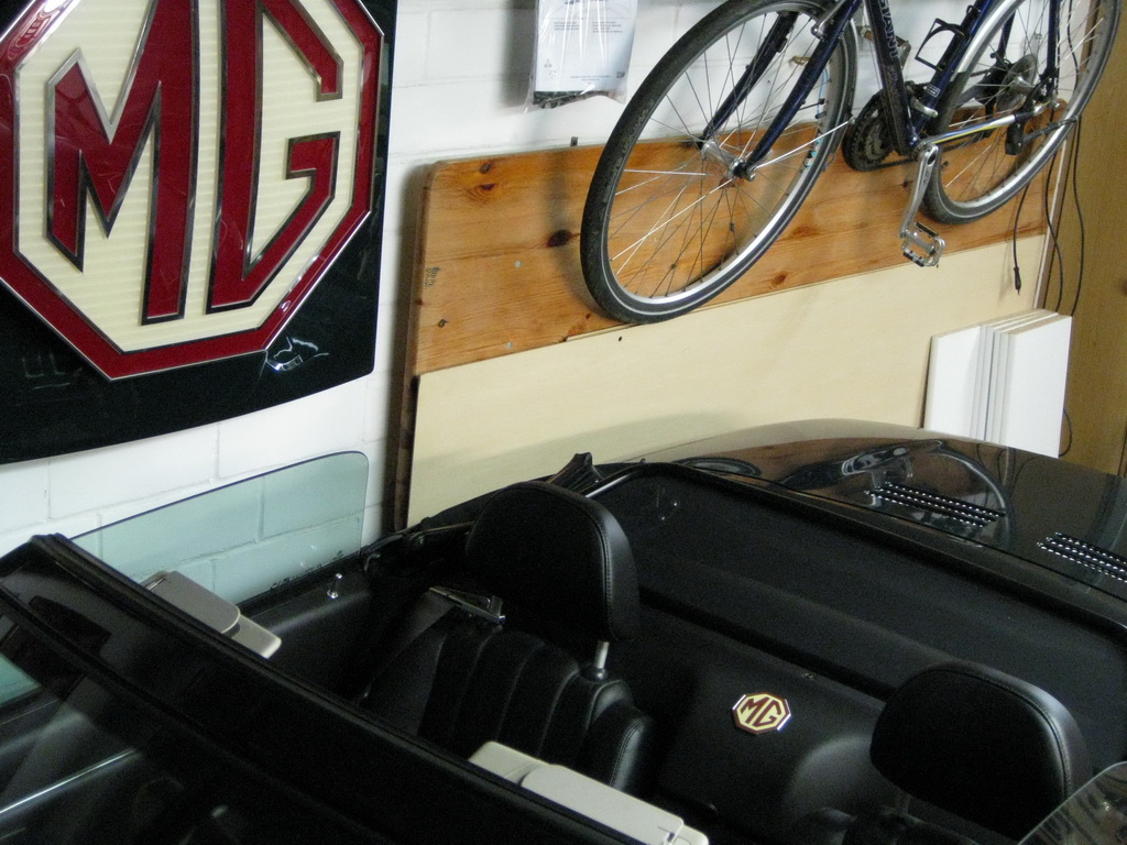

........also - ganz so einfach ist das mit dem MG-Logo auf der T-Bar nun auch wieder nicht. Selbst wenn man ein bereits auf der Rückseite leicht gewölbtes Heck-Logo sein Eigen nennt, so ist trotzdem die T-Bar nochmals stärker gewölbt. Wenn man sich jetzt ein originales Logo auf die T-Bar pappt, wird man zu Recht sofort als Dilettant erkannt. Das passt einfach nicht .......da lässt man´s lieber ganz bleiben .......
Also ein Griff in die Trickkiste. Das Logo mit der Heißluftpistole vorsichtig rundherum erhitzen (wichtig!!!! Langsaaaaaaam an die Sache rantasten, sonst ist das Logo Schrott!) und auf einer der T-Bar entsprechenden Wölbung mit leichtem Druck erkalten lassen. Diesen Vorgang sollte man lieber ein paar Mal öfter wiederholen, als die Sache mit aller Gewalt sofort zu erledigen. "In der Ruhe liegt die Kraft .........." Ein wenig kann man auf der Rückseite des Logos auch noch mit Schleifpapier nachhelfen.
Die Geschichte mit dem "doppelseitigem Klebeband" wurde ja schon zu Recht aus dem Rennen genommen und gehört ins Kuriositätenkabinet.....alles andere ist fast automatisch richtig!
Anschließend könnte das Ganze dann so aussehen: Guckst du hier:
IMG_0279.jpg [ 300.3 KiB | 10362-mal betrachtet ]
und von etwas weiter weg:
IMG_0283.jpg [ 339.28 KiB | 10362-mal betrachtet ]
und von noch weiter weg:
IMG_0286.jpg [ 285.48 KiB | 10362-mal betrachtet ]
........und nochmal die Totale:
IMG_0291.jpg [ 363.39 KiB | 10362-mal betrachtet ]
Gutes Gelingen an der T-Bar-
Gruß Hansi

und von etwas weiter weg :D :D
du wolltest doch nur das beleuchtete MG Logo zeigen :D :D :D
aber passt schon ;)
