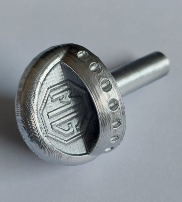

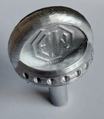

habe einen Testknopf für die Heizung am F und TF als 3 D Druck Größe stimmt er passt perfekt wäre lieferbar entspricht dem Orginal und kostet nicht so viel wäre ca zwischen € 5 und € 6 da es doch etwas Zeit kostet.
Jemand Interesse? Weitere Teile wären möglich.

So mittlerweile ist es ein 3er Set.

Hallo Kai,
sollte der sein wenn ich das richtig sehe:
https://www.thingiverse.com/thing:3885697
Die Frage wäre für mich eben: Mit was für einem Material wird gedruckt? PLA ist nichts für den Autoinnenraum, das hält die Temperaturen nicht aus und wird weich.
ABS wäre sicherlich möglich, ebenso verschiedene Mischungen mit Nylon, Carbon,...
Am schönsten wäre natürlich Metallsintern, aber auch Resin könnte ganz nett werden.
