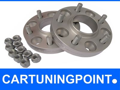

würde dann sowas nutzen...
Wenn du solche Platten nehmen willst braucht ja gut und gerne 40mm -50mm pro Achse mehr.... Das könnte recht knapp werden wenn die originalen Felgen mit der ET bleiben....
