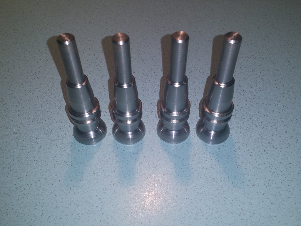

Hallo

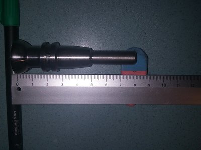

Ich muss dieses alte Thema nochmal hoch holen weil ich einige Fragen zum Thema MGF Tieferlegung via Knuckles loswerden will.
Und zwar habe ich über das Forum diese Teile bekommen. (Danke an Viper69):
Knuckles.jpg [ 270 KiB | 35028-mal betrachtet ]
Alle 4 Bolzen sind gleich lang, und zwar ~79 mm (leider kein Messschieber hier). Nun gibt es die Information, das es da mit den Gummimuffen Probleme gibt mit abrutschen und darauf folgenden Rost. Trifft das auf diese Art der Tieferlegung zu? So richtig werde ich aus diesem Beitrag nicht schlau was nun gut und schlecht sein soll?
Was mich am meisten interessiert ist die zu erwartende Tieferlegung. Zunächst habe ich nicht rausgefunden was nun die Originallänge der Bolzen ist. Wenn die technische Zeichnung auf dieser Website stimmt, dann ist die Originallänge 84 oder 91 mm (??). Damit wären meine Bolzen um 5 oder 12 mm (??) gekürzt und würden über das 1:4 Hebelverhältnis eine Tieferlegung von 20 oder 48 mm (??) erreichen.
Mein gesetztes Ziel ist eine dezente Tieferlegung mit möglichst wenig Komfortverlust auf eine Höhe die optisch am Ende so aussieht:

ALSO - das was auf mgfcar.de steht ist korrekt und muss nicht bezweifelt werden :) Ja - die Gummipuffer rutschen schon mal gerne ab - hab ich auch schon gesehen. Ich hatte es jedenfalls 11 Jahre lang bei meinem F nicht !
Mach die Taschen jedenfalls voll mit Fett damit da kein Wasser reinlaufen kann oder zumindest weniger reinläuft :mrgreen: Ich kann kann Dir jedenfalls sagen daß bei 34 cm Höhe mit korrektem Arbeitsdruck von circa 23 Bar
das ganze so aussieht und richtig geil fährt - hatte damals Spax einstellbar verbaut und die Kombi war sehr gut.
Wünsch nen guten Rutsch euch allen !!
Alex.
PS. Kauf dir schonmal einen "tiefergelegten" Wagenheber dazu.

Ok, vielen Dank. Das schaut sehr gut aus. Genauso will ich es.
340 mm beziehen sich auf die vordere oder hintere Achse? Weißt du ungefähr welche länge deine Knuckles hatten und bei welcher Temperatur die Bilder aufgenommen wurden?
Weil ich kann aus der für mich abstrackten Tabelle Klaus/ MG-Worms nicht ableiten wie das am Ende am MGF ausschaut. Dort ist ja ersichtlich das ein Tiefergelegter MGF sogar tiefer ist wie ein Trophy was mich weiter verwirrt.
Das einzige was ich von Viper69 über die Knuckles weiß ist, das sie ihm von jemand aus England mitgebracht worden. Ob sie qualitativ mit "Made in Germany" vergleichbar sind wie es Klaus weiter oben schreibt weiß ich nicht.
Erstmal vielen Dank.

Hab immer ander VA gemessen. Du kannst natürlich über den Arbeitsdruck die höhe Millimetergenau einstellen wenn du willst. Di knuckles sehen gut aus - sind aber nicht die original von Rover sondern nachbau.
Mess mal und vergleich mit der Zeichnung von Dieters Seite - wenn die Dinger genau so sind dann bau ein .. das passt schon :mrgreen: DIe Compliance Washer and der HA nicht vergessen einzubauen.
Und nach dem "Zurechtpumpen" ein paar Tage warten und ne Achsvermessung machen lassen !!
Gruss, Alex.

Hm ok danke.
Da zur Zeit wegen Saisonkennzeichen ruhend kann ich nix machen. Habe kein Platz und keine Pumpe. Erst ab Mai kann ich es eine Werkstatt machen lassen.
Nach der Zeichnung von Dieters Website (die ich oben im Text bereits verlinkt hatte) sind meine Knuckles wesentlich kürzer. Wobei ich halt nicht weiß auf welche Art von Knuckles sich die Zeichnung bezieht. Beziehungsweise was nun die korrekte Länge ist, 84 oder 91 mm. Meine gekürzten Knuckles sind rund 79 mm.
Naja und dann muss ich mir noch Gedanken machen wegen den Anschlägen. 16 Zoll Felgen sollen ja auch kommen irgendwann.
Do 31. Dez 2015, 12:28

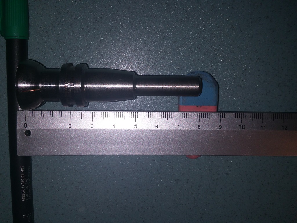

Nochmal ein Bild von einem der Knuckles.
Knuckle.jpg [ 248.04 KiB | 35008-mal betrachtet ]
Scheinen wesentlich kürzer zu sein....
Do 31. Dez 2015, 12:46
Beitrag Re: Lowering knuckles
Die Teile sind schon mal nicht Oberföächen gehärtet, das sieht man.

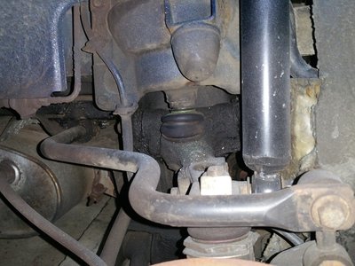

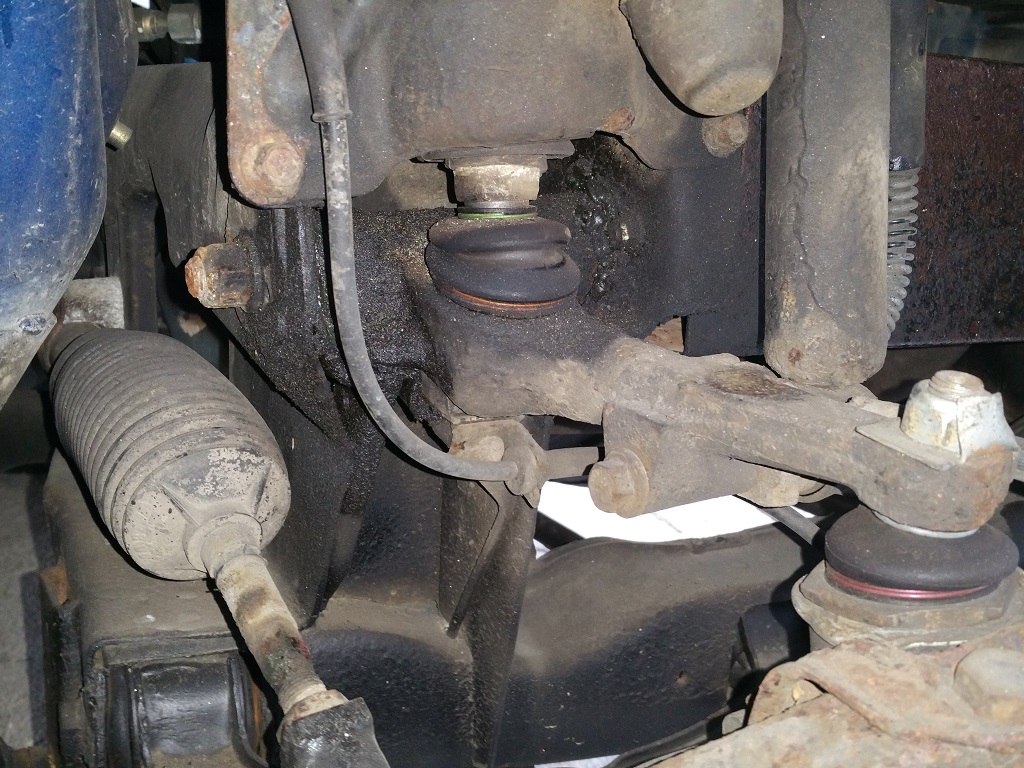

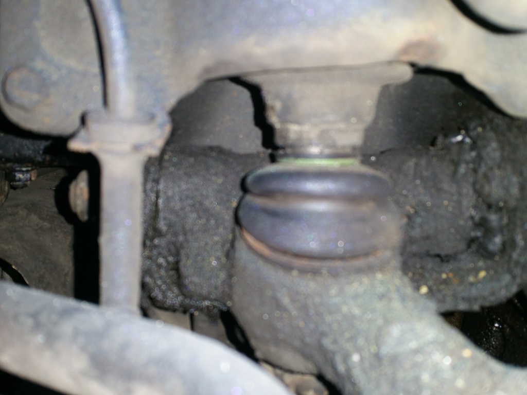

Außerdem habe ich mal die alten Knuckles festgehalten und euch Experten einschätzen zu lassen ob die hinüber oder noch i.O. sind?
Knuckle vorn.jpg [ 332.64 KiB | 34682-mal betrachtet ]
Knuckle hinten.jpg [ 163.26 KiB | 34682-mal betrachtet ]
Könnt ihr was erkennen?
Grüße aus Sachsen
TCC
So 31. Jan 2016, 14:56
Die Anschläge die du drinnen hast sind wohl die originalen , es gibt verstärkte nur für die VA
Was die knuckles angeht ist schwierig über Bilder zu beurteilen , ich würden mal ohne Gewehr sagen die sind noch in Ordnung da man ja auch noch die unterlegscheiben sieht !
