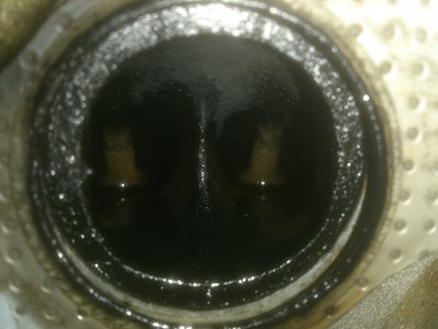

Beim Ausbau von Motor und Getriebe musste ich feststellen das im Auslass sauber Öl drin gestanden ist, somit war mir schnell klar kein Kolbenring sondern doch Ventilschaftdichtungen und zwar am 3 Zylinder.

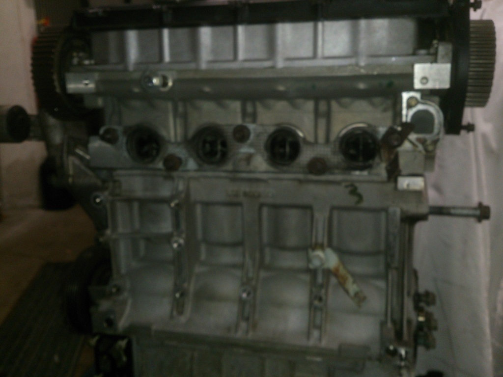

Ja da war ja noch der Trophyblock, wenn er eh schon da liegt warum nicht verbauen.

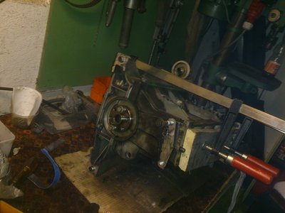

Da ich selber noch keinen Block komplett zerlegt hatte und die Neugierde groß war musste er dann auch zerlegt werden.

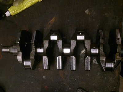

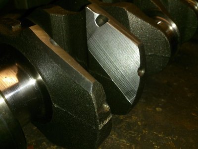

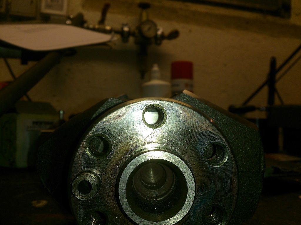

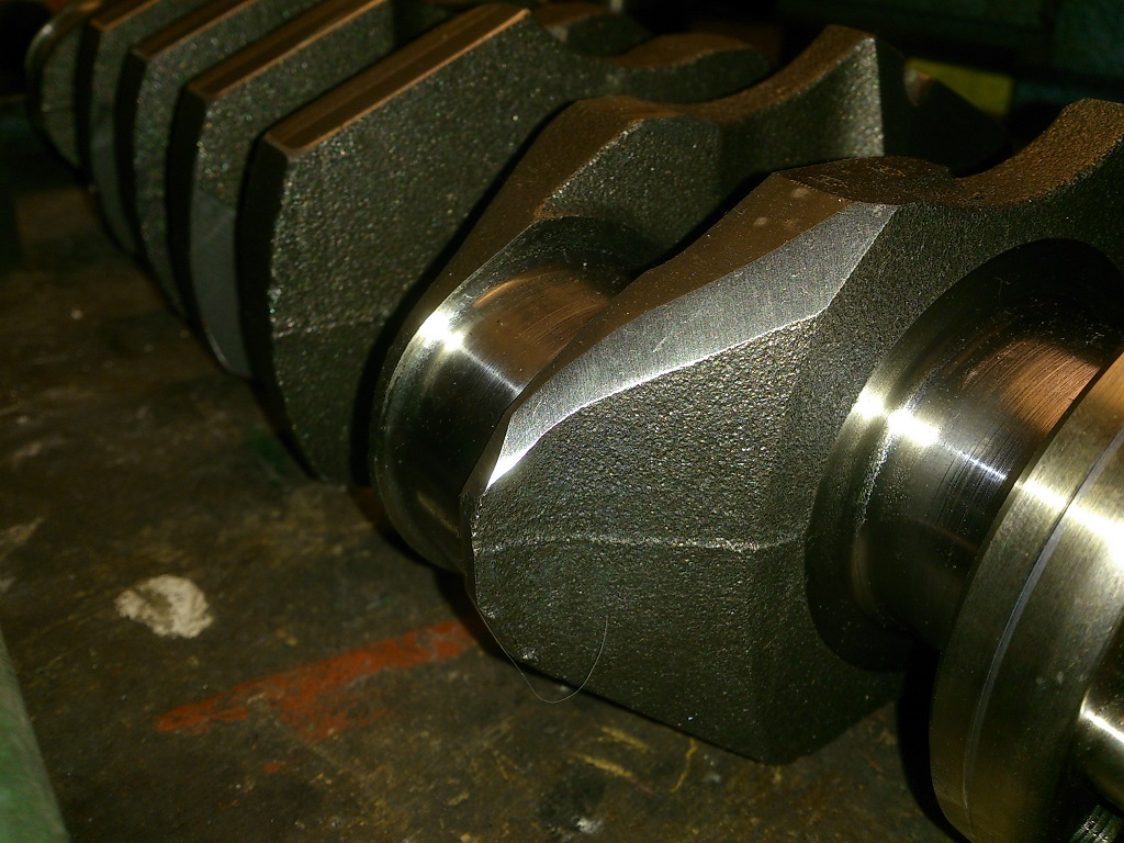

In diesem Zuge gleich die Kurbelwelle erleichtern und wuchten lassen.
Eigentlich war noch der Plan die Kolben und Pleuel auszuwiegen allerdings hatte ich ein Gespräch mit einem Motorenbauer der mir das ganze von vorne bis hinten erklärt hat. Musste dann feststellen das dies zu hause mal nicht eben schnell gemacht ist. Des weiteren sind die Kolben mit den Pleuel soweit ich sehen konnte auch verpresst somit hatte sich das erledigt und in Drehzahlbereiche von über 8000 werde ich vermutlich eh nie landen somit sei dies zu vernachlässigen laut Motorenbauer der immerhin seit über 30 Jahren Motoren optimiert.

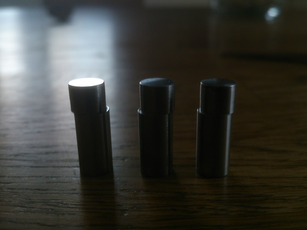

Ansonsten wird noch Wärmetauscher und Offset Dowels einziehen.

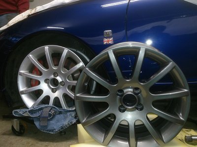

Meine Trophyfelgen wurden auch neu lackiert da mich die schlechte Lackierung genervt hatte.

Ah genau Bilder da war ja noch was :konfus:
IMG-20140220-WA0020.jpg [ 149.81 KiB | 8141-mal betrachtet ]
IMG-20140220-WA0012.jpg [ 249 KiB | 8141-mal betrachtet ]
IMG-20140220-WA0010.jpg [ 133.14 KiB | 8141-mal betrachtet ]
IMG-20140208-WA0015.jpg [ 214.84 KiB | 8141-mal betrachtet ]
IMG-20140208-WA0010.jpg [ 201.24 KiB | 8141-mal betrachtet ]
IMG-20140208-WA0008.jpg [ 262.16 KiB | 8141-mal betrachtet ]
IMG-20140208-WA0006.jpg [ 222.94 KiB | 8141-mal betrachtet ]
IMG-20140130-WA0014.jpg [ 221.11 KiB | 8141-mal betrachtet ]
IMG-20131212-WA0008.jpg [ 169.95 KiB | 8141-mal betrachtet ]
Genau das merkt man aber - ausgewogene Pleuel und Kolben machen echt nen großen Unterschied.
Die Kolben haben meistens relativ geringe Abweichungen, beim Caterham-Motor den ich heute Abend zusammenbaue waren da bei einem Pleuel aber 6g an Material zu entfernen!
Mit der Befestigung hast Du Recht. Dadurch dass die Kolbenbolzen ab Werk eingeschrumpft sind und der Kolbenboden eine leicht geschwungene Form hat, wird man neue Kolben nie wieder fest genug aufschrumpfen können wenn man einfach blöd den alten Bolzen auspresst. Da verformt sich das Pleuelauge zu sehr.
Man kann den alten Kolben aufsägen und mit entsprechender Halterung den alten (gekürzten) Bolzen auspressen, dann spricht auch nix gegen Aufschrumpfen des neuen Kolbens.
Oder - dann idiotensicher - Kolben und Pleuelauge auf Lagerung mit Bronze und Sprengring umbauen.
Bamotec bei Nürnberg kann und macht beides, aber nicht geschenkt...
...für einen Motorenbauer ist das Auswiegen der Pleuel und Kolben etwa 3-4 Stunden Arbeitszeit, Kosten kann man sich selber ausrechnen.
M.E. lohnt es sich! Man merkt, dass die Motoren deutlich weicher laufen.
