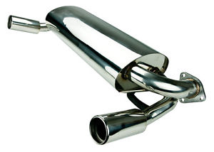

Kann mir jemand sagen, ob der Auspuff von Toyosports an meinen F passt oder ob ich den mit 180°-Bogen benötige?
In der Beschreibung steht: "MG MGF 1.8i VVC- 16V 2000-2002 118HP/143HP", ich habe aber den MPI mit 88 kW.
Da mein F Modell Mk2 ist, müsste der doch eigentlich passen oder?
VIN: SARRDWBGMYD520690

@sweetlou
Nein, du wirst den Bogen brauchen, denn deiner sieht zwar aus wie ein Mk2, ist aber keiner. Geänderte Auspuffanlage gab es erst mit MEMS3 ab VIN 522573.

Das ist ja verrückt. Ich war der festen Überzeugung, dass es ein Mk2 ist. Also ist meiner eine Art Zwitter? :o ;)
Dann werde ich mir den direkt mit dem 180°-Bogen kaufen.
Danke für die schnelle und kompetente Antwort. Gut, dass es Experten gibt :up:

Beitrag Re: Toyosport Auspuff
Kein Problem, ich würde aber bei den Zwittermodellen (von VIN 511059 bis 522572) immer noch mal einen Blick unter das Auto werfen. Bei Rovers Teilkiste weiß man ja nie, außerdem kann auch ein Vorbesitzer da schon mal was gebastelt haben.
