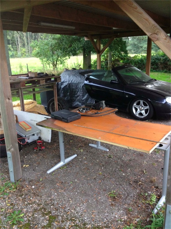

Zur Belustigung mal meine friesisch herb Werkstatt, sofern sich das Bild hochladen läßt !! Ich ahne schon wie ich im Winter vorm Bollerofen an der Kiste herumschraube.
Bild wird grad nix , zu groß ...
Na dann ...
Vielleicht wäre es auch besser zuerst das Carport zur Werkstatt umzubauen, als sich gleich an dem MGF zu erproben.

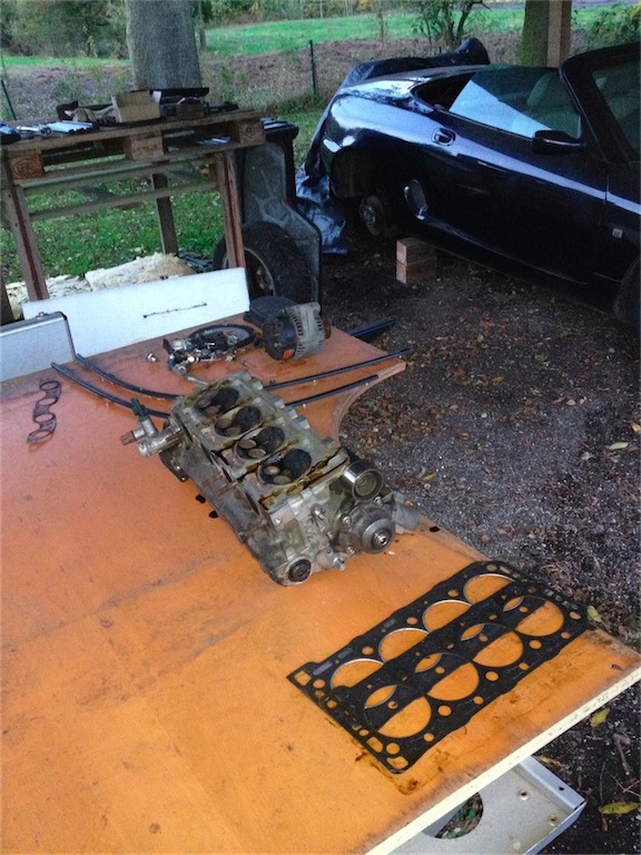

so, kopp is runna !
ach , Hochdeutsch ! eben hab ich Ihn abbekommen ...

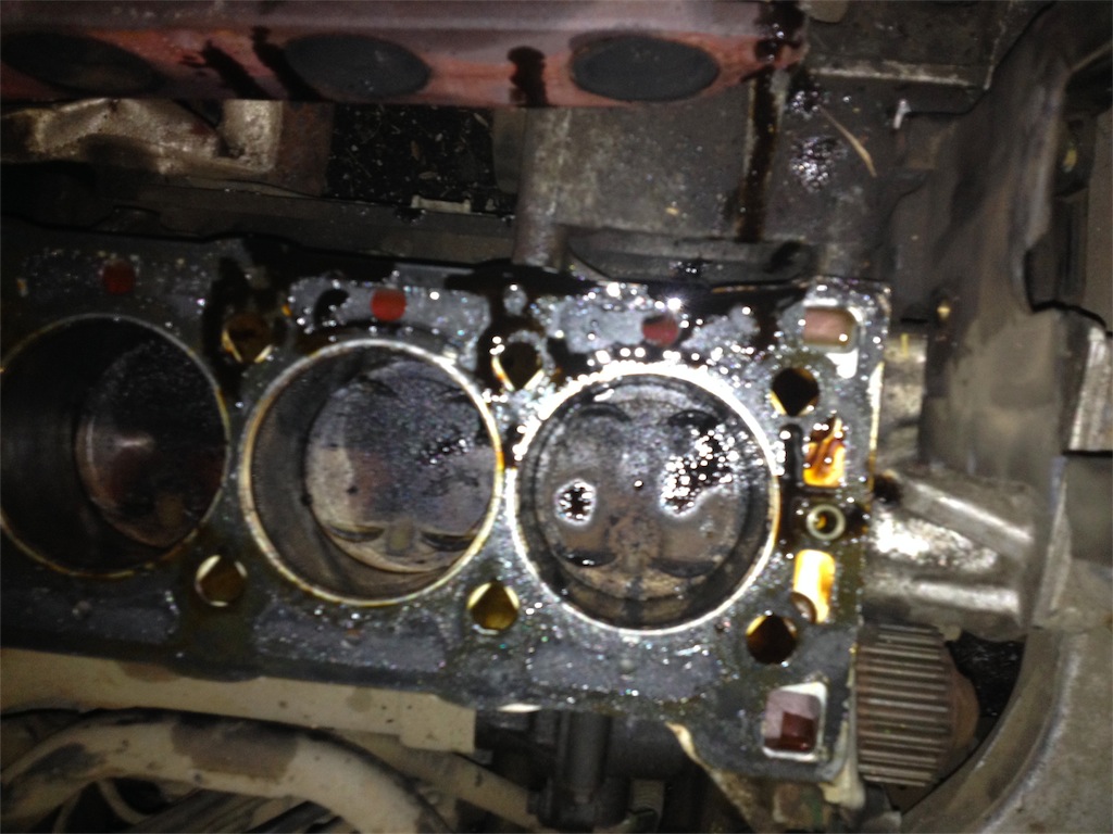

und siehe da : eine MLS Dichtung kommt mir entgegen, tja , dann gehe ich einfach mal davon aus das der Vorgänger da die "verstärkte" Ölschiene druntergebaut hat.
Was haltet Ihr von der Wiederverwendung von solch einer heilen MLS Dichtung ? oder doch besser generell neu ?
FLAME ON ! :twisted:
Der Block war knochentrocken .... war halt nur ein Zahnriemenriß ....

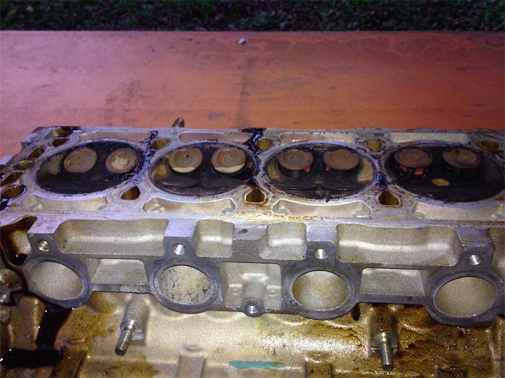

leider sehen die Brennräume nicht so gut aus ...völlig schwarz ... verrußt ??? Die Bilder vom Ipphone lassen sich leider nicht hochladen ... da könnt man augenscheinlich verbogene Ventile und verschlammte Brennräume bestaunen.
Und das die Kolben schrott sind oder einen weg haben kann ich nach den saubermachen nicht erkennen ... Kolbenoberflkächen sehen alle gleich aus ...
Ich bau den eifach zusammen und schau ob er läuft ... End of Story ... :mrgreen:

Was sagt Ihr : Kopfdichtung generell neu oder wenn heil, warum nicht ?
oder wie oder watt ...
Ne neue passt sich ggf. besser dem neuen Kopf an, könnt ich mir vorstellen ...
Und ich hab ein paar Bilder konvertiert ( versucht zu ) mal sehn opps löppt ... Ventile krumm ? Yo !
