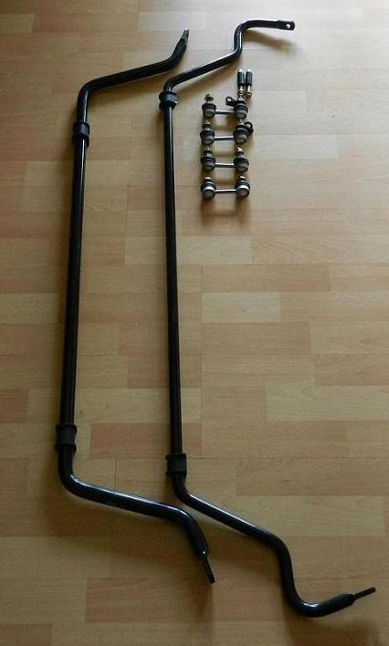

nachdem ich bei VHS (Vehicle Handling Solutions Ltd.) schon das "structural integrity kit" und die "solid subframe mountings" gekauft habe habe ich bei Andy nachgefragt was es noch für Optionen für den MGF gibt. Er hat mir die verstärkten Stabi's empfohlen also kamen sie heute mit der Post bei mir an... so weit, so gut. Jetzt habe ich aber das Problem, dass es sich dabei um die TF Varianten handelt. Die verstärkten Koppelstangen sind zwar dabei aber irgendwie habe ich das ungute Gefühl sie werden nicht passen... leider kann ich aktuell nicht ausprobieren ob ich Recht habe.
Darum meine Frage, hat jemand Erfahrung mit TF Stabis auf dem F? Passt das oder muss es passend gemacht werden (soweit überhaupt möglich)? :?

Hi Metaph,
redest Du tatsächlich von den Stabilisatoren? Falls ja sollte es -ausgehend von den bei MGF und MGTF identischen Stabilisator Teilenummern (VIN RBL000230) im Prinzip passen.
Kannst Du etwas mehr über die gelieferten Teile berichten und ein paar Bilder einstellen. :mrgreen:

Na klar spreche ich von den Stabi(lisatoren)'s ;)
Die TF und F Stabi's sind zwar etwas anderes geformt, ich denke/hoffe aber irgendwie passt es schon...
Die Teile sind von Eibach, haben vorne 25mm und hinten 20mm. Es handelt sich ziemlich sicher um die Stabi's aus dem 85th TF! Außerdem habe ich noch passende Koppelstangen und Buchsen dabei gehabt.

http://www.mgfcar.de/epc/303.htm
Wird schon so sein, wenn die jeweils dazu passenden Verbindungsgelenke genommen werden.

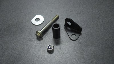

Was hast Du gezahlt und waren die folgenden (siehe Bild) dargestellten Teile (verstärkt) mit dabei?
Nikos
ARB%20bracket%20strengthening%20kit.JPG [ 21.48 KiB | 29620-mal betrachtet ]
Sa 31. Aug 2013, 22:30
Beiträge: 2717
Beitrag Re: ARB's/Stabi's
Nach obigem Foto scheinen die dabei zu sein.

VHS hat übrigens auf eine Anfrage von mir, mit welchen spürbaren Veränderungen man nach Verbau des Kits rechnen kann folgendes geantwortet:
"The bars themselves provide far greater roll resistance. The standard MGTF can be expressed as 1375 Nm per degree. The fitment of the new bars increases this to 1917 Nm per degree, so circa 40% increase in roll resistance.
In terms of effect on the car, it promotes more willingness to change direction with a flatter cornering attitude. I think that it gives the car a more sporting character, with the ability to corner more quickly without your passenger noticing!"
Ob dies so zutrifft bzw. ob man tatsächlich einen (positiven?) Unterschied spürt bleibt abzuwarten.

Habe nochmal nachgehakt bei VHS wegen der unterschiedlichen Aussagen zur Notwendigkeit des Verbaus der Verstärkungen und folgende Antwort erhalten.
"You are right to question my statements regarding the roll bar mount integrity. This was something that we have done a lot of work on. Fundamentally, we wanted to use ball jointed links to improve the response of the roll system and add precision. However, the use of the ball joints creates an offset in the line of action of the loading, which imparts a moment, or twist, on the anti roll bar bracket attachment to the front lower arm. This part is not so stiff and tends to flex. Ultimately it will fatigue fail. Therefore, if ball jointed links are used, the strengthening kit must also be used.
The larger bars can be used with the original TF links (which have small rubber bushes). These do not have such a large offset, so the increased loading due to the larger bar can be tolerated. However, you lose some of the response. Also, they are likely to be worn on a car which has higher mileage.
Hopefully the picture below makes the offset clear.
Please note that the rear axle has sufficient integrity to cope with the larger bar and ball jointed link without any reinforcement."
