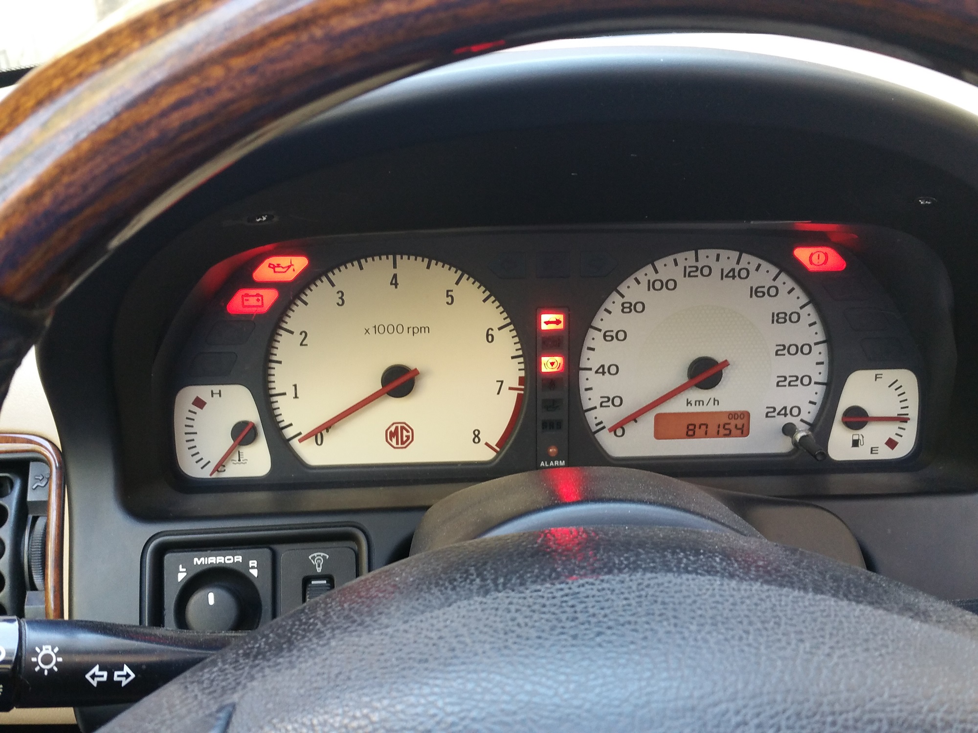

Peter B hat geschrieben:
So weit ich weiß, kann man das Zittern des Tachos beim Mk1 gar nicht abstellen, außer es wäre übermäßig und durch eine defekte Tachowelle verursacht, oder lieg ich da falsch?
Jedenfalls sollte das Tachozittern den TÜV eigentlich nicht stören.
Ich denke schon das man mit neuen Tachowellen das Problem beheben kann. Aber wohl nur mittelfristig. Kommt irgendwann wieder. Scheint ein Verschleißteil zu sein.
Daher lieber gleich auf digital Umrüsten dachte ich mir. Habe die Ziffernblätter übernommen vom Mk1 soweit es ging.
20160506_144217.jpg [ 737.52 KiB | 52180-mal betrachtet ]
Vorteil ist auch, das man ein paar mehr Lampen hat zum Nachrüsten. Habe bei mir die Heckklappenwarnleuchte und den Kühlwasserfüllstandswarner integriert.
