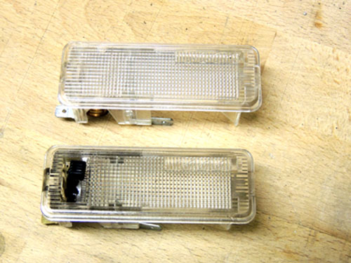

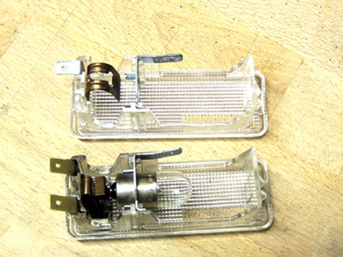

Wenn man beim Arbeiten am Motor die Heckklappe längere Zeit aufstehen hat, dann leuchtet die Kofferraumleuchte die ganze Zeit, ausser man hat sie ausgebaut und den Stecker gezogen oder die Birne entfernt.
Eine einfachere Methode ist das Tauschen der Leuchte gegen ein Modell mit Schalter. Diese waren im Austin Montego, Metro, Mini, Rover 200, ... als Innenraumleuchte verbaut. Passt zu 100% und ist auf dem Schrottplatz oder in der Bucht für wenig Geld zu finden.
War bis jetzt für mich das billigste und sinnvollste Tuning an meinem TF. :mrgreen:

alter hut :D schon längst verbaut und nein im 200ter rover ist sie nicht zu finden die haben die selbe wie im mgf als kofferraumbeleuchtung verbaut
beim mini ist sie ab ca84 zu finden allerdings brechen da auch so gern die nasen weg wie beim mgf...

Wozu hat die Leuchte denn 3 statt 2 Anschlüsse?
So 2. Dez 2012, 14:27

Beitrag Re: Kofferraumleuchte mit Ein/Aus-Schalter
Dauerplus zum Direkten Einschalten (Dauerbetrieb)
Schaltplus über ein Schaltkontakt (Haubenkontakt)
Ausschalter (zum kompletten ausschalten der Leuchte)
Und bei uns kommen vermutlich nur 2 Kabel aus dem Kabelbaum.
Genau. Und die genügen um die Leuchte ein/auszuschalten.
vorteil ist bei mir z.b. wenn im winter die haube auf ist kann ich die lampen ausschalten :)
bei mini oder metro wurden die lampen halt für die innenraumbeleuchtung genutzt und haben daher 3 anschlüsse
da wir aber ja nicht im kofferraum oder unter der fronthaube liegen und licht dabei brauchen kann man den dauerplus weglassen
Das ist schnurzegal, Peter. Der Schalter hat drei Stellungen, Mitte ist aus, die anderen beiden schalten jeweils auf eine der Klemmen. Kannst du dir also aussuchen. Oder du brückst beide, dann ist Mitte aus und außen immer an.
Na dann passt die Leuchte ja tatsächlich bei uns ohne Probleme bzw. Änderung :up:
