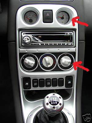

So, die Teile sind ab und kommen morgen zum Lackierer.....Hätte vorab noch ein zwei Fragen:
Ich habe aus England diese verchromten Ringe bestellt (siehe Bild) und habe bemerkt, das die bei den Heizungslüftungen nicht richtig sitzen --> der Durchmesser der Ringe ist größer als der Durchmesser der Blende.
Nun wollte ich wissen, ob das bei euch auch so war und wenn ja, was ihr getan habt. Hatte mir überlegt, die Blende mit Schleifpapier zu bearbeiten.....
Außerdem würde ich gerne wissen, welches Klebemittel am besten geeignet ist. Möchte den BESTEN Kleber verwenden, der sich werder bei erschütterungen, kälte, feuchtigkeit und hitze löst....
Danke danke, ;-)
Dateikommentar: So soll es bald aussehen :)

Ich hatte meine auf der Drehmaschine leicht bearbeitet so dass sie ohne irgendwelchen Kleber schön fest drinn sitzen!

Hmmm, komisch :?
Bei mir haben die Ringe ohne Bearbeitung gepasst,sind bestimmt Unterschiede zwischen den Herstellern.
Musste meine Ringe nur bei der Öltemperatur und der Uhr einkleben ( es gibt elastischen und hitzebeständigen Sekundenkleber von UHU und Patex ). Bei den Lüfterreglern brauchte ich sie nur einklemmen, halten ohne Kleber :up:

hab den mittleren links und rechts an den auesseren punkten leicht abgeschliffen. sitzt perfekt und mann sieht es garnicht.

Ich habe jetzt einfach mit feinem Schleifpapier die Blende von der Heizung leicht angeschliffen, jetzt passen die ringe. doch auf kleber wollte ich nicht verzichten ;-)

ich wollte mir die chromringe auch bestellen. wenn ich das hier richtig verstehe, dann haben die ringe für öl temp/uhr und heizungsregler die gleiche größe?

nein
die Ringe sind unterschiedlich groß

Stimmt so nicht ganz.
Bei einer Mk2 Konsole kann man die gleichen Ringe für die Zusatzinstrumente nehmen.
Bei einer Mk1 Konsole haben die Ringe für die Zusatzinstrumente einen kleineren Durchmesser.

nicht ganz.. die oberen ringe gehen tiefer rein als die drei unten, oder du nimmst viel patex :)

Mk1 oder Mk2 ???

Mk2...
naja, dann mal gucken. evtl bestelle ich mir erstmal ein 3er set ringe für die heizungskontrolle und kann es dann ja erstmal ausprobieren...
