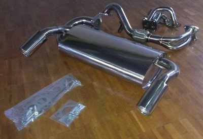

kennt jemanden den hier angebotenen komplett auspuff
und hat evtl schon erfahrungen mit dem teil gemacht ???

Ein Freund hat den Mist komplett verbaut, der Endtopf passte mal gar nicht, soundtechnisch etwas lauter als Serie, im Großen und Ganzen für mich persönlich enttäuschend, sorry für die die den Kram eingebaut haben, aber Qualität kostet eben halt mal Geld, als Endtopf käme für mich nur Milltek, BN-Pipes, MS-Daytona, der seltene Phoenix oder der TT in Frage, die Endtöpfe bringen richtigen Sound und nachweislich Leistung. Für einen gescheiten 4-2-1 geht unter 400€ nix, für einen Sportkat gehts für einen MKI ab 230€ und MKII ab 270€ los., nach oben gibt es da keine Grenzen.

Im Grunde hat der Klaus recht! Ist für mich kein kompletter Fehlkauf, aber beim nächstenmal würde ich auch anders entscheiden! ;)

Also Anpassungsarbeiten waren bei mir net groß nötig.
Einzigst die Halterung die in die Gummis kommen mussten leicht Angepasst werden des die endrohre nicht aufliegen.
Sound hat mich wirklich enttäuscht aber nach guten 7000 Kilometern muss ich bei Freunden nichtmehr klingeln die Hören mich kommen.
Sound hat sich sehr positiv entwickelt.
An nen TT o. milltek kommt er nicht dran ;-) die muss man aber auch meist netmehr einfahren weil gebraucht.
Mich hat der toyo im großen und ganzen überzeugt hab aber auch bei vielen gelesen des die Verarbeitung Mist ist.
Wie gesagt war bei mir nicht der fall.

also ich bin mit meinem toyo ebenfalls mehr als zufrieden...
ein edelstahl topf für ca. 220 euro inkl. versand, da kann man sicherlich über leichte anpassungsarbeiten hinwegsehen. und soundmässig finde ich ihn auch gerade richtig, schön dezent.
hab noch zwei 76mm doppelblenden draufgebraten, sieht ganz lecker in der TF stosstange aus...

Ich hab ihn auch drunter .
Bin auch zufrieden. Der linke Halter musste nachgebogen werden und die Endrohre sitzen leicht, aber re. und li. gleichmäßig, versetzt zu den Aussparungen in der Heckschürze. Ist mir aber erst später aufgefallen, kann mann ggf. auch nachbiegen.
Sound ist dumpf aber nicht aufdringlich nach jetzt 300 km. Also richtig für mich bzw. die Generation 60+
Leistung?... brauch ich nicht mehr. Nach 30 Jahren Engländer fahren drehe ich instinktiv nur bis 4000 1min :lol:

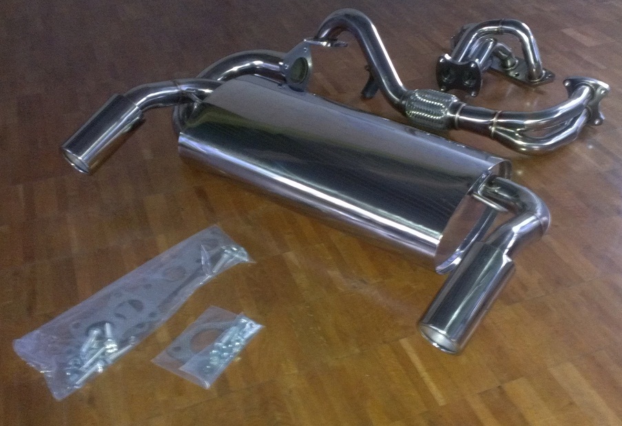

also rein optisch sieht das teil schonmal ganz gut aus
nächste woche baue ich ihn ein - mal schaun wie alles passt ;-)

Na ja, wenn ich mir die beiden Befestigungshaken des Topfes auf dem Foto ansehe wird da noch einiges zu biegen sein, es sei denn die liegen beim F anders als beim TF.

also - das teil is drin ...
die verarbeitung und die passgenauigkeit der rohre sind echt okay
einzig die halter sind alles andere als passend und edelstahl läßt sich
auch nicht wirklich gut biegen - habs aber hinbekommen ;-)

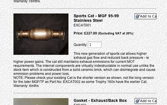

was ich beim umbau bemerkt habe is das ich wohl nen fake kat drin habe
hat mir jemand nen tip was für alternativen zum serienkat sinn machen?

Wenn du schon alles aus Edelstahl hast, dann der hier vom Herrn Satur:
Dateikommentar: http://www.mikesatur.com/acatalog/Online_Catalogue_Exhaust_System_17.html
Bildschirmfoto 2012-11-25 um 11.53.36.png [ 163.74 KiB | 21879-mal betrachtet ]
Ist aber kein Schnäppchen, beim derzeitigen Pfund-Kurs :cry:

Wie hast du es denn hinbekommen, wenn es sich nicht biegen lässt?
So 25. Nov 2012, 14:01
Beiträge: 99
Wohnort: ulm
Beitrag Re: Sportaupuff - Toyosports
speedsgood hat geschrieben:
hab die halter mit nem schweißbrenner rotglühend gemacht
dann ging das biegen schon besser ...
ja - so ein kat aus va is schon das richtige aber der preis is dann schon recht knackig
vor allem wenn man dann noch den versand dazu nimmt.
is das ein 200 zeller der da verbaut is?
eine option is noch - das ich mir nen universal 200zeller hole und mir dann so ein ding
selbst zusammenschweiße

ich habe einen 200 Zellen Sportkat von Powersprint drin. Der sieht auch noch dem Originalen ziemlich ähnlich, da Oval ;) . Du mußt halt die Flansche vom jetzigen absägen und an den dranschweißen.
