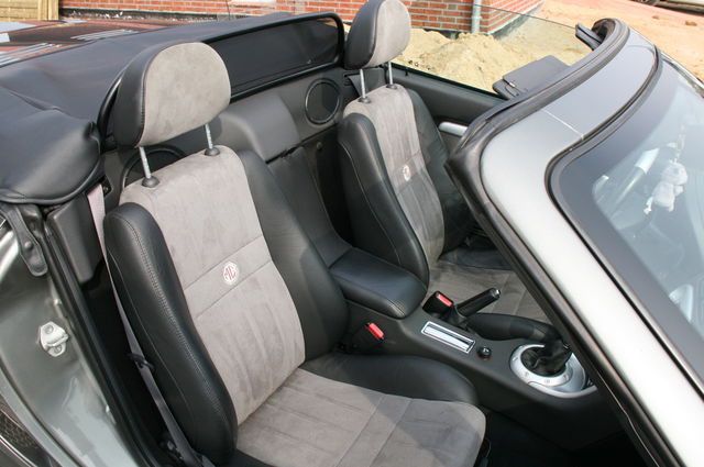

warte zeig dir mal wo hab schnell ein bild (nichtvon meiner aber meiner ist der selbe ). da wo der gurt rauskommt hau ich dan von dem 3-Punktgurt die obere schnalle rein
$(KGrHqNHJBkE9!YpbLzpBPZ3fWGn2Q~~_27.JPG [ 49.43 KiB | 18104-mal betrachtet ]

Abgesehen davon:
Was soll der Gurt bringen?
Bei einem lustigen Frontalaufprall bringt man sich auch noch schön um, weil man einfach unter dem Beckengurt durchrutscht. Jochen Rindt ist dadurch gestorben!
Es hat schon seinen Sinn, dass im Rennbereich NUR entweder 6-Punkt (mit Schrittgurten) oder 4-Punkt mit ASM (von Schroth, verhindert ein Durchrutschen unter den Beckengurten) verwendet werden.
Der Serien-3-Punkt-Gurt funktioniert nach dem gleichen Prinzip: der Oberkörper verdreht sich bei einem Aufprall (da der Gurt ja schräg über nur eine Schulter läuft) und kann nicht mehr unten durchrutschen.
Sofern Deine Schultern vom abgebildeteten Gurt gehalten werden, kann der Körper nur noch "unten durch".
Viel Spaß!
IMO ist das lebensgefährlich. Aber macht natürlich ungemein viel her an der Tanke.

Beitrag Re: 3-Punktsportgurte
vergiss es einfach
ohne einschweissen von befestigungspunkten und ausbau des gurtstraffers der am sitz ist geht garnichts...
um den gurt gescheit hinten fest zu machen solltest du einen überrollkäfig einschweissen
