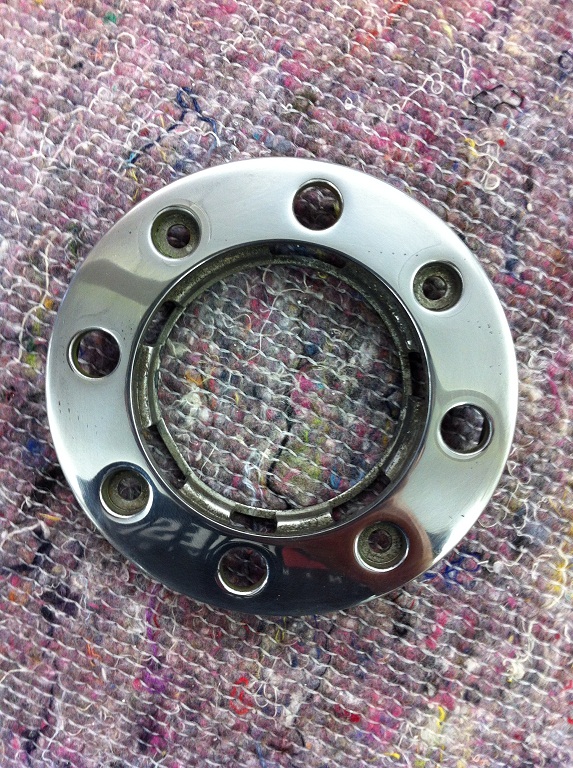

Habe meinen Tankdeckelring selbst poliert. Sieht doch ganz gut aus so!!
2012-07-15 19.50.13.jpg [ 219.15 KiB | 10396-mal betrachtet ]
2012-07-15 19.50.25.jpg [ 248.42 KiB | 10396-mal betrachtet ]
Gruss Kai

Sieht für mich weit besser aus, als diese "bling-bling" Version, die es zu kaufen gibt!!! :up:
Eine Frage habe ich aber dennoch. Ich dachte immer, der Ring wäre aus silber lackiertem Kunststoff.
Da bin ich wohl auf dem Holzweg, oder? :angel:

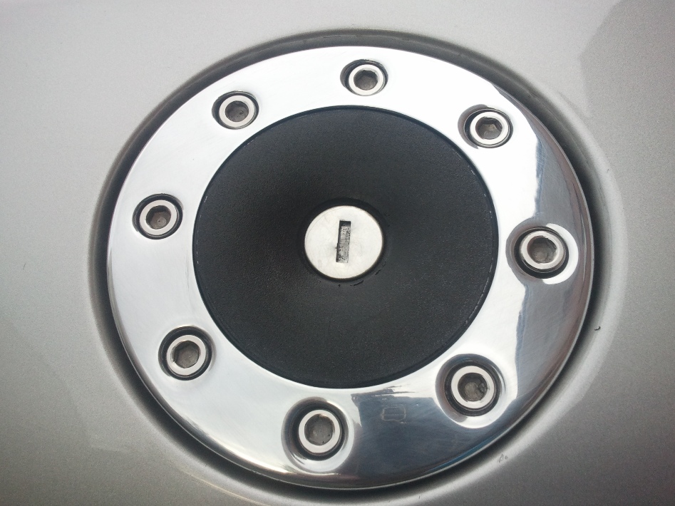

Die polierten Stelle müssen mit Klarlack überzogen werden, sonst "laufen sie an", und du musst immer wieder nachpolieren.
@Andy
Der Ring ist silber lackiertes Metall.

Mal für die ganz Dummen (=mich :D ): bei meinem Tankdeckel blättert das Mattsilberne ab und darunter ist es schwarz (sieht aus wie Kunststoff, kann aber auch schwarz lackiertes Metall sein). Habt Ihr nur die mattsilberne Schicht poliert oder die mattschwarze Schicht gleich mit weggeschliffen? Oder ist es bei dem Zustand besser, gleich den Ring neu lackieren zu lassen?

unter der Silbernen Farbe war bei mir auch ne Schicht schwarz. Habe das alles mit der Rundstahlbürste (Bohrmaschine) runtergeholt und mit so einem Polierset von Louis Motorradteile (hatte ich noch von meinen polieren der Motorrad-Felgen übrig) auf hochglanz poliert. Sind drei unterschiedliche Polierscheiben und Poliermittelchen. Grob, fein, mittel. Das ganze hat ca. 3/4 Stunde in Anspruch genommen. Habe den Tankdeckelring dafür auseinander genommen, ist nur gesteckt über die Schraubenattrappen!

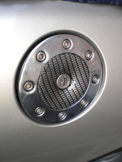

so Klarlack ist auch drauf (:up: DANKE für den Hinweis), dabei kam mir die Idee den Rest auch zu bearbeiten. Also das Thema Wassertransferdruck wieder aus dem Regal geholt und den Tankdeckel nochmals bearbeitet.

Ich fand den Mittelteil in schwarz schöner.
Aber Geschmäcker sind ja bekanntlich verschieden und das ist auch gut so!

Du hast hoffentlich Nitrolack für den Ring genommen , sonst blättert dir das beizeiten wieder ab .
Ideal wäre Zaponlack .

Sehr schön :).

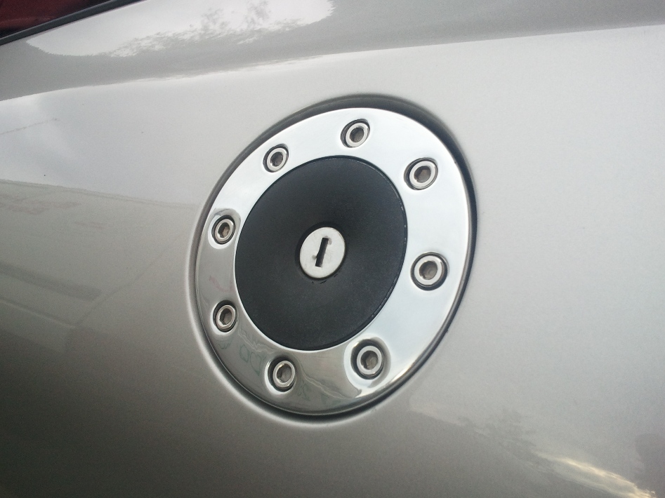

Hatte es auch vor den Urlaub versucht.
