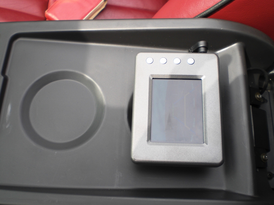

das Thema habe ich auch mal aufgenommen, da mir beim Rückwärtseinparken immer das Gefühl für den Abstand nach hinten fehlt. In den Seitenspiegeln kann ich das zumindest auch schlech einschätzen. Daher habe ich am WE diese Lösung eingebaut. Funkkamera untern Kennzeichen und TFT im Deckel des Ablagefaches eingebaut.
CIMG7438.JPG [ 310.28 KiB | 14772-mal betrachtet ]
CIMG7439.JPG [ 387.23 KiB | 14772-mal betrachtet ]
CIMG7437.JPG [ 371.17 KiB | 14772-mal betrachtet ]
Gruss Kai

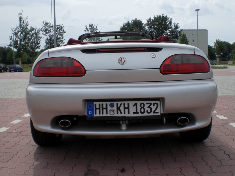

Auch wenn ich keine Rückfahrkamera suche, denn ich überlege schon seit längerem das hintere Schloss zu entfernen. Das Logo so aufspringen zu lassen kommt dem schon sehr nahe!
Mehr Bilder, Bilder + Anleitung bitte ;)
