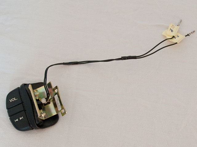

Aber mich hat es wahnsinnig genervt, dass ich mein feines Clarion-Radio (ohne Knöpfe) mit der linken Hand während der Fahrt mit iPhone-Wischbewegungen lauter und leiser stellen soll. Also musste eine Lenkradfernbedienung her. Glücklicherweise hatte Rob Bell noch eine in seiner Garage, als ich im August in London war. Die ist vom Rover 45 und passt ganz hervorragend im F oder TF:
fernbed.jpg [ 36.28 KiB | 17212-mal betrachtet ]

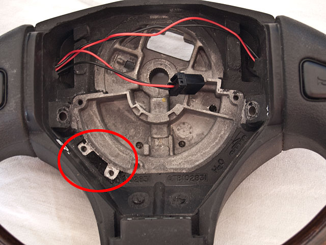

Dass das gut passen wird sieht man schon daran, dass die entsprechenden Bohrungen bereits im Metallkörper des Lenkrads vorhanden sind. Man muss sie nur unter dem Gummi freilegen.
löcher.jpg [ 71.03 KiB | 17212-mal betrachtet ]

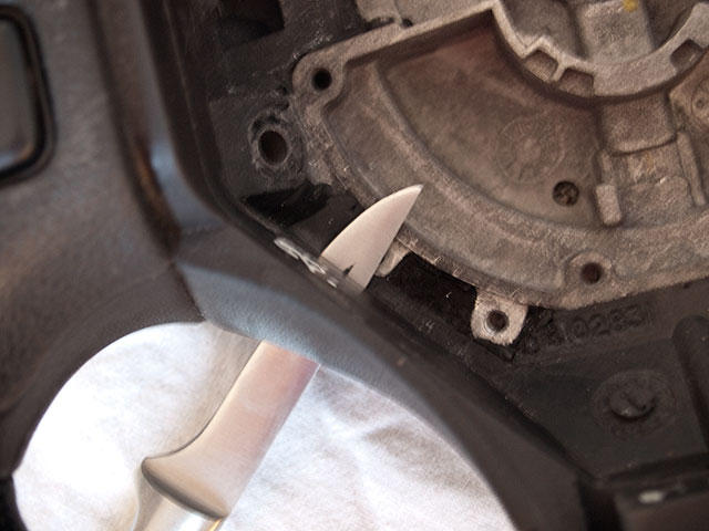

Nun wird's ernst: Jetzt rückt man dem Lenkrad mit einem scharfen Messer zu Leibe und macht erstmal einen kleinen Schnitt auf der Höhe des Metallkörpers unten:
messer.jpg [ 50.46 KiB | 17212-mal betrachtet ]

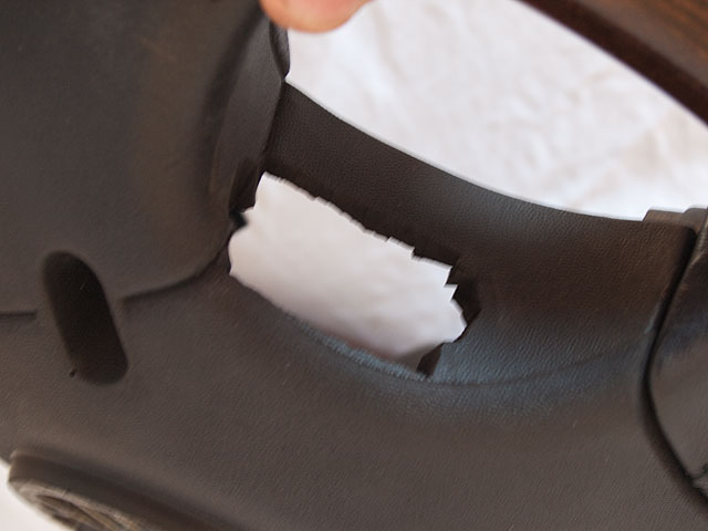

Daraus schnitzt man dann unter ständigem Anpassen ein passendes Loch, in das das FB-Halteblech dann flutsch reinpasst. Langsam herantasten und bedenken, dass die obere Klammer des Halteblechs da reinschnappt:
loch.jpg [ 32.43 KiB | 17212-mal betrachtet ]

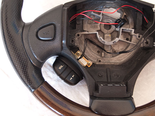

Wenn alles passt, das Halteblech mit 2 kleinen M4 Schrauben befestigen und fertig ist das Werk:
fertig.jpg [ 69.4 KiB | 17203-mal betrachtet ]
Von der Elektrik-Installation habe ich leider keine Fotos, das ist aber recht einfach. Zuerst die zwei Federkontakte mit in das schwarze Gehäuse von dem Stecker zum Drehkoppler stecken, am besten auf Position 1 und 2, denn dort sitzen sie auch beim Rover 45. Dann die obere Lenksäulenverkleidung abnehmen und den weißen Stecker zum Drehkoppler lösen. Ich hab von Uwe einen zweiten weißen Stecker bekommen (Danke nochmal!) und da die zwei Federkontakte amputiert. Da zwei dünne Kabel angelötet und auf Pos. 1 und 2 in meinen weißen Stecker reingesteckt. Die Kabel sollten so 40 cm lang sein.
Die anderen Enden kommen mit Standard-ISO-Kontakten auf Pos. 2 und 3 in den Stromanschluss des Radios. Also Radio raus und Kabel dorthin gefummelt, am besten mit der Mittelkonsole raus.
Nun ist bastelmäßig alles fertig und kann wieder zusammen gebaut werden.

Wer das nachbauen möchte aufpassen es gibt zwei verschiedene Fernbedienungen fürs Lenkrad je nach Baujahr vom Auto.
Das hängt dann auch damit zusammen welchen Adapter man braucht fürs Radio ob für Iso-Stecker oder für so einen bunten dreifarbigen Stecker.
Sonst habt ihr Probleme das nix geht weil es halt zwei verschiedene Systeme gibt sieht zwar fast gleich aus aber die arbeiten mit verschiedenen Wiederständen in der Fernbedienung.
Was hier oben beschreiben wurde ist die alte Fernbedienung mit Teilenummer YUH100120 bis VIN 3D 641741 für die ISO Stecker Variante,
Aber es gibt noch YUH100770PMP ab VIN 3D 641741 für den bunten Stecker und so auch anders Modul fürs Radio benötigt.

Doch die Wiederstandswerte in den zwei Fernbedienungen unterscheiden sich schon um einiges halb selbst schon ausgemessen da ich beide hier hatte.
Ob es am Radio den zweiten bunten Stecker im TF gab muß ich mal nachsehen im 25/ZR ab BJ 2003 ist es jedenfalls so darum brauch man da auch die neue Fernbedienung sonst wird das da nix da dort die Kabel nicht auf dem ISO Radiostecker auflaufen sondern eben auf den bunten dreifarbigen Stecker.

Super kommt gerade recht! habe vorgestern alle Teile bestsellt,
Eine Super Anleitung :up: :up:
wenn ich das richtig verstanden habe benötigt man den weissen stecker mit den Kabeln aus dem Schlachtfahrzeug nur wegen den Metallklammern an den Kabelenden ?
Wie kann man das ding denn beschreiben wenn man sich dannach auf die suche macht :?
edit: bzw kann ich nicht die Metallklammern verwenden die ich zuvor aus dem stecker entfernt habe der bei der original Fernbedienung dran ist , die für die hupe ,die zwei Roten.. :angel:

Hallo Dennis
DAS wäre grundsätzlich eine gute Idee! Ich vermute jedoch, die Metallklammern könnten evtl. zu klein sein. Mir ging das während des Einbaus auch durch den
Kopf. Hatte dann schlussendlich aber alles schonwieder zusammen und wollte nicht nochmals zum Schraubendreher greifen.
Du kannst das ja relativ schnell testen.
Die roten Kabel mit den Klammern von der FB nehmen und den weissen Stecker von Deinem Wagen ausbauen, und checken, ob die Klammern passen.
Dürfte alles in allem keine 30 Minuten dauern. Und wenn's nicht passt, kannst Du immernoch einen weissen Stecker organisieren. Du hast zu dem Zeitpunkt ja
noch nichts auseinandergenommen, oder verändert.
Den Namen für den weissen Stecker habe ich auch nicht finden können. Ich hatte einfach nach dem weissen Stecker, welcher von hinten an den Drehkoppler
geht gefragt.

die pins für den weissen stecker finden sich auch an den schaltern in der mittelkonsole
isolieren sollte man deine verbindungen auch besser mit schrumpfschlauch statt mit isoband...
und bissl optisch anpassen sollte man das lenkrad samt fernbedienung auch denn mit den spalten ring rum schaut doch recht russisch aus....
ach und ne autoleads pc99-x04 hab ich noch da
diese passt auch nur zu fernbedienungen bis bj2001
