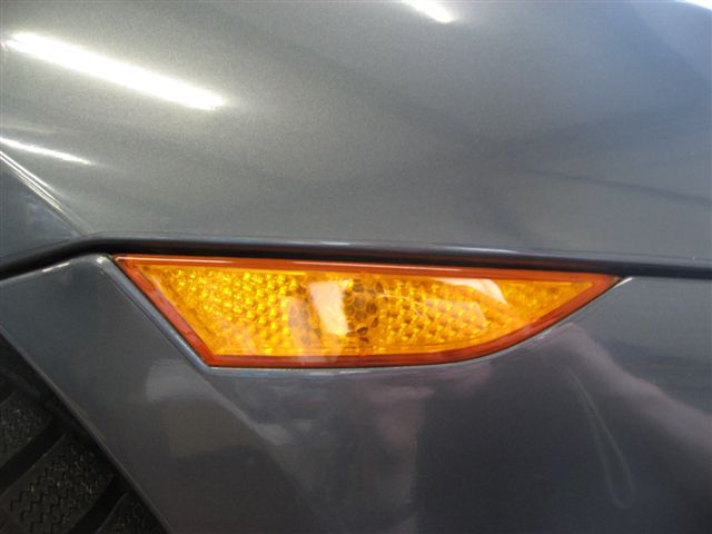

Steinschlagfolie (von 3M)
Positiv
- schützt effektiv gegen Steinschlag und auch mal gegen leichte Rempler von der Seite auf dem Parkplatz.
Negativ
- Teuer. Kommt vom Preis fast an eine Neulackierung des beschädigten Bauteils ran.
- Die meisten Anbieter verwenden nur Rollen mit einer Breite von -keine Ahnung- 90cm oder so. Große Teile wie die Motorhaube können nur teilweise beklebt werden. Ist optisch 'ne Zumutung. 3M bietet zwar auch breitere Rollen an, doch aufgrund des hohen Preises wird sie von den Wenigsten verwendet.
- die Folie ist so dick, dass sie nicht um Kanten herum geklebt werden kann und wenige mm vor der Kante endet. Das sieht schon nicht schön aus (siehe unten). Bei zunehmender Verschmutzung des -dicken- Folienrands wird es richtig schlimm wird und lässt sich auch nicht wirklich reinigen.

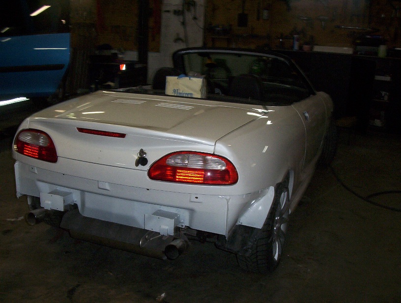

Komplett-Lackierungen mit Farbwechsel
Insbesondere mit einem Farbwechsel verbundene Komplett-Lackierungen stellen ein Projekt dar. Zeit und Nerven sind Grundvorraussetzung.
Dies nur zur Warnung für jeden, der ähnliches plant und es zudem sehr genau nimmt. :roll:
Noch mal, es ist ein Projekt und kein einfacher Wechsel der ZKD oder ähnlicher Spielereien. ;)
Weitere Kosten für Hohlraumkonservierung als auch eine Nano-Versiegelung des Lacks bei Perfekt Nano* sind bei solch einem Aufwand absolut zwingend mit einzuberechnen.
*(Sind die einzigen, die wirkliche Nano-Partikel verwenden und fünf Jahre (60000km) Garantie geben)
Auf den Bildern unten ist mein Baby schon wieder im fast vollständig zusammengebauten Zustand zu sehen. Für den Wechsel vom Starlight Silver zum Perleffekt Kaschmirweiß wurde aber wirklich alles abgebaut und innen wie außen, Kofferraum vorne/hinten und jede Ritze vorlackiert, im zusammengebauten Zustand endlackiert, zum Polieren teilweise wieder demontiert, erneut zusammengebaut klarlackiert und keine Ahnung was noch alles. Eine Sch.. ääh Heidenarbeit.
Ja ich weiß. Es ist nur ein Auto.
yippie ya ya yippie yippie ya :D
