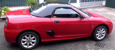

Ich habe diese Bügel montiert. Die Montage ist kein Problem.
Eines muß dir klar sein DIE BÜGEL SIND NUR SHOW!!!!! einen Überschlag halten sie nicht aus.
Ich habe sie montiert wegen des Windfangs.Das Teil aus Plexi (mir gefallen die dunklen nicht) hält sonst nicht,
Bilder hab ich leider keine da ich schon das Hardtop montiert habe.
