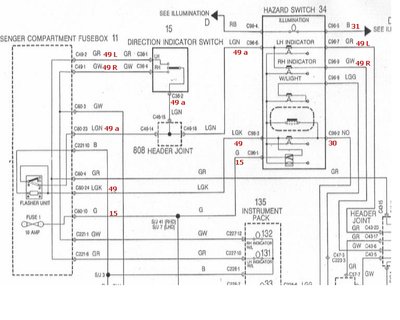

13 Jahre bin ich ohne ausgekommen, aber jetzt hat mich meine Bequemlichkeit (und ein neuer Erstwagen) überzeugen können:
Eine Komfortblinker-Funktion musste her. Die Puristen mögen sich bitte entspannen... ;)
Für die, die das nachvollziehen können: Nach ein bisschen Googeln habe ich mich für das PEKATRONIC-Blinkrelais Art-Nr. 3200-3292 entschieden (mit Versand am billigsten über die Bucht).
Wirklich einfach: Alle erforderlichen Anschlüsse finden sich am Sicherungsblock Fahrerseite links oder am Warnblink-Schalter.
Ich habe das Relais direkt am Warnblink-Schalter angeschlossen, da sind alle Anschlüsse sehr leicht zu erreichen. Das Lüftungsgitter über dem Schalter demontieren, den Schalter ausklipsen und man hat genügend Arbeitsraum, um die 5 Leitungen des "3092" Relais in der Lüftungsöffnung an dem Stecker parallel anzulöten.
Für einen geübten Bastler eine Angelegenheit von gut 20 Minuten. Ich habe lange nicht mehr gelötet und habe etwas länger gebraucht.

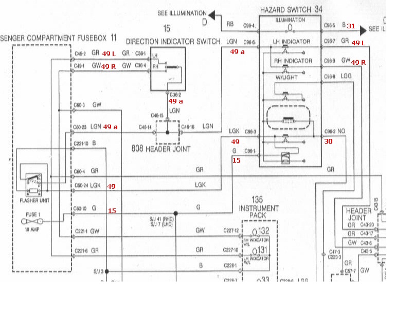

Anbei ein Ausschnitt aus dem Stromlaufplan mit den deutschen Anschlussbezeichnungen, so wie sie von PEKATRONIC angegeben werden, in rot.
Sehr angenehm!
Ulrich
Dateikommentar: Stromlaufplan Indicators and Hazards mit deutschen Klemmenbezeichnungen
MGF_Stromlaufplan_Warnblinker.jpg [ 118.11 KiB | 7415-mal betrachtet ]

Noch ein kleiner Nachtrag: Die PEKATRONIC Anleitung in Dieters Kommentar zur Rente beschreibt den Art.Nr: 3200-3292 V6
Da sind die Anschlüße anders dokumentiert.
Für das V2 gilt
Relaisklemme "D" Tiptronic Modul Funktion
-31 schwarz Masse
+15 rot Pluszündung
49a weiss Blinkimpuls
49R grün Ausgang Blinker rechts
49L blau Ausgang Blinker links
gelb, blau und grau sind überflüsig und können beim MG F aus dem Stecker entfernt werden
Gruß Ulrich
