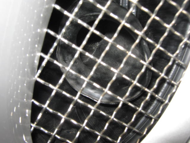

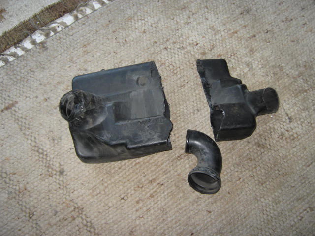

Hatte gestern Langeweile und hab gedacht mach mal schnell die direkte Luftführung zum linken air intake.
Mmh , Problem is,t wie den Schlauch dorthin bekommen, da ist ja noch die Resonatorbox im Weg.
Also Resonatorbox muss raus!!!!!!!!
Zum Glück hab ich mir die Reparaturanleitung zum Resobox entfernen erst heute angeschaut, sonst hätte ich es nämlich bleiben lassen.
Dort steht was von Stabi lösen Hilfsrahmen absenken etc.
Ich habs dann so gelöst:Wie bekomme ich das Bild in den Text?
(Der Teppich liegt in meiner Garage, will aber demnächst auf Laminat umsteigen)
In der Resobox sitzt ein schön geformter Ansaugtrichter, den habe ich gekürzt und vorn drauf gesteckt ,das sieht so aus:
Alles prima, beide Hände total zerschunden, aber eine Änderung des Ansauggeräuschs kann ich nicht feststellen :evil:

Und wie hast du das mit dem Spritzwasserschutz im Radhaus gelöst? :?: :angel:
So 17. Apr 2011, 17:52
Beiträge: 247
Wohnort: 94544 Hofkirchen
Beitrag Re: Luftfilterkasten sportlicher erklingen lassen ;-)
...noch gar nicht, muss ich mir mal anschauen, war gestern zu müde.
Sitzt denn da was wasserempfindliches?

Die Resobox flach halbieren und wieder einbauen.
Bei der obigen müßte das gerade noch gehen, obwohl quer schon ein Stück abgesägt ist.
