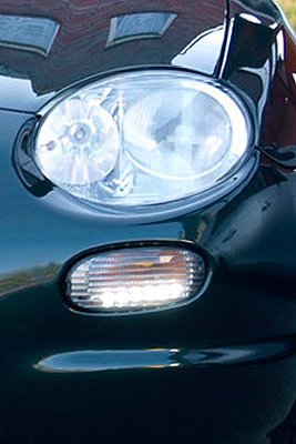

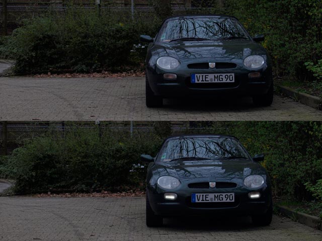

ich habbet nu endlich fertig, meine Tagfahrleuchten sind drin. Ist etwas anders als bei anderen, weil ich a) die Optik nicht anrühren wollte und b) zum TÜV keine Löcher in der Stoßstange zuspachteln möchte.
So ist es geworden:
_compare.jpg [ 55.39 KiB | 33388-mal betrachtet ]
Sieht auf dem Foto etwas mickrig aus, strahlen aber gut, ohne allerdings den Blinker zu beeinflussen. Gehen mit der Zündung an und automatisch mit dem Abblendlicht aus, wie sich das gehört.

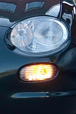

wie schauts aus wenn du den/die Blinker anwirfst? Beisst sich das gegenseitig?

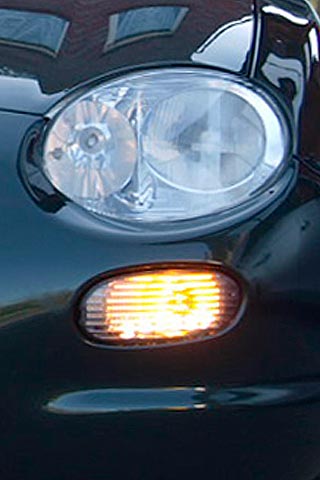

Die Sorge hatte ich natürlich auch, sah mich schon im Geiste eine Dimmerschaltung mit x Transistoren usw. verwursten. Geht aber prima:
z_blinker.jpg [ 23.31 KiB | 33277-mal betrachtet ]

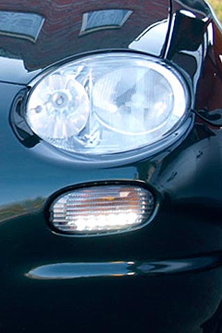

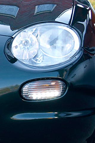

Mach mal eine Nahaufnahme!
Habs mal rausvergrößert aus einer anderen Aufnahme. Das "Strahlen" der LEDs kommt aber mit der Kamera nie so rüber wie in echt.
z_nah.jpg [ 25.57 KiB | 33277-mal betrachtet ]

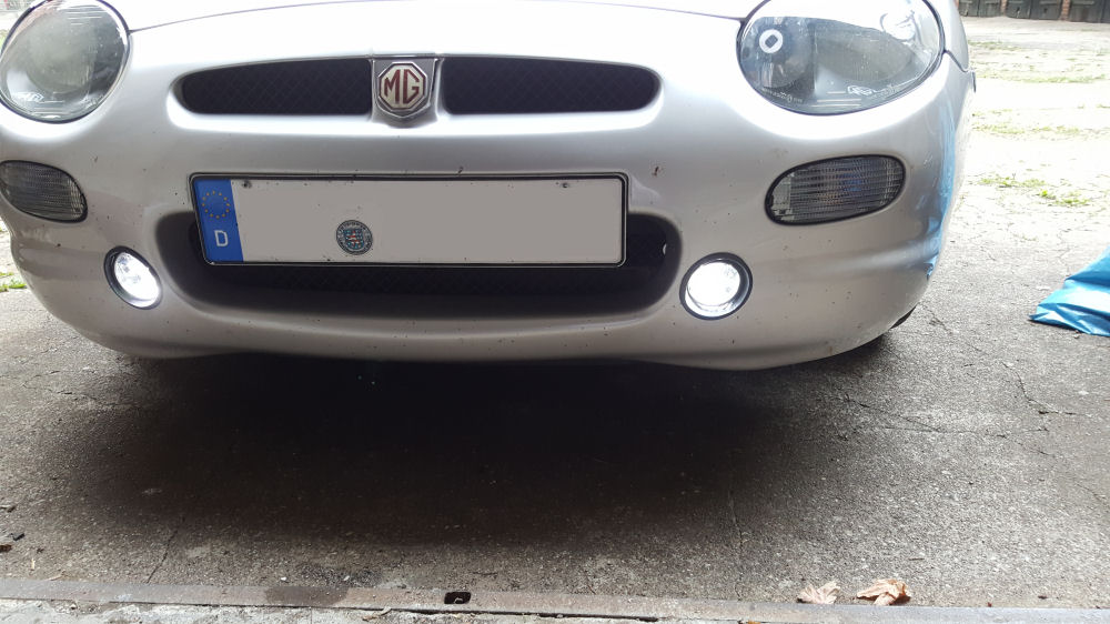

Grad durch nen Querbeitrag hier drüber gestolpert . So gehts im MGF Legal, TFL einzubauen .
20160802_184342.jpg [ 110.57 KiB | 31482-mal betrachtet ]

Und? Woher, wie, welche Teile?
Ich hab' schon mal überlegt, die TFL von einem Skoda Fabia einzubauen. Die sind nämlich den Originalen Neblern sehr ähnlich - sprich schräge Linse.
Sa 15. Apr 2017, 13:18
Beitrag Re: Mod: Tagfahrleuchten im MGF
Ebay , Blende Eigenbau , Halterung Eigenbau , weil passend gibts nix.
Sa 15. Apr 2017, 15:51
Thorsten, das ist hoffentlich nicht deiner, ist ja hässlich wie die Nacht finster.
Di 18. Apr 2017, 13:27
Klar is das meiner . Anders bekommst die halt Legal nicht dran . Tiefer dürfen die nicht und Höher ist kein Platz .
