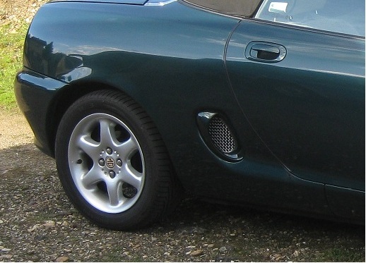

pascal hat geschrieben:
Dass die Seiteneinlässe kaum, bis gar keinen Luft ansaugen, ist schon länger bekannt. Dies kommt daher, dass keine Luft speziel dorhin geleitet wird. Deshalb auch die verschiedene Versuche mit aufgeklebten "Lufthutzen".
Ein Test das dies bei einem TF belegt stammt von einem Neuseeländer. Dieser hat die metallene Motorraumabdeckung nur draufgelegt ohne mit Schrauben zu sichern. Dann ist er eine Strecke bei einer bestimmten Geschwindigkeit gefahren, und nichts ist passiert.
Dann hat er seine "Scoops" an den Wagen montiert, und ist dann die gleiche Strecke mit der gleichen Geschwindigkeit nochmal gefahren. Jetzt hat sich jedoch die Platte teilweise um 1 bis 1.5cm gehoben. :o
Dies sind jedoch alles keine offizielle und belegte Quellen, wobei MIRA bei ihrem TF200 auch Hutzen verwendet haben, und diese haben dies wahrscheinlich nicht ohne Grund gemacht, da sie Zugang zu einem Windkanal haben.
Ich war halt von dieses Aussage beeindruckt, wie die Wirkung der Scoops sind. :o
Beim MG TF200HPD von Mira waren sie ja unter anderem auch vorgesehen: http://www.mgf.ultimatemg.com/group2/ae ... ropack.htm
So häßlich sind sie nun auch nicht. Ich habe mir ein 2. Paar Lufteinläße besorgt und dort die Scoops drauf gesetzt. Ich kann also jederzeit zurückrüsten ;) .
AirScoops 6.jpg [ 76.13 KiB | 15515-mal betrachtet ]
