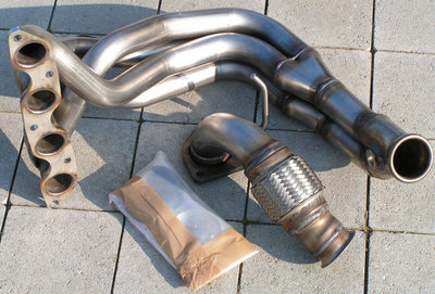

Beitrag Re: Ansaugbrücke tunning geht das ?
Laut Elise Fahrer schneidet der Piper Fächerkrümmer im Test und von der Verarbeitung, Qualität am besten ab.
Der 4-2-1 Fächerkrümmer ist ein Drehmomentkrümmer der ab der mittleren Drehzahl an Drehmoment zulegt und oben herum keine Leistung verliert. Geignet bis 180 PS cirka.
Smal Bore cirka 35 mm Durchmesser.
Ab 180 PS aufwärts, wird der 4-1 Fächerkrümmer empfohlen, für eine höhere Leistung und Höchstgeschwindigkeit im hohen Drehzahlbereich. Untenrum verliert er an Drehmoment.
Big Bore cirka 40mm Durchmesser.
Es kommt bei den 4-2-1 Krümmer auf den zweiten Sektor der Rohrlängen an, je länger sie geführt werden, desto besser das Drehmoment.
Perfekt wäre der F.Krümmer von Piper ohne Flexteil am ende, weil die zweite Sektion noch Länger ist und daher noch an Drehmoment zugelegt wird.
Allerdings wird empfohlen (Bei der Elise) eine Motorhalterungsverstärkung mit einzubauen, da der starre Krümmer wohl öfters schon gerissen ist. Wer also auf Nummer sicher gehen will, nur mit Flexteil kaufen.
Der Piper Fächerkrümmer ist ein Nachbau von dem EBD Krümmer. Mich hat’s überzeugt und ich werde mir einen besorgen zum Frühjahr noch jemand vielleicht?
Foto von dem Big Bore Piper Krümmer 40 mm Durchmesser anbei.
