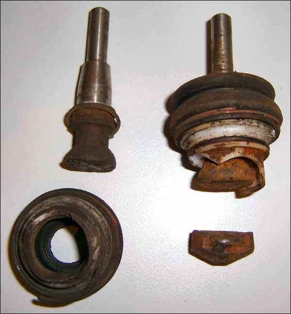

Und so sah es bei meinem F aus:
http://foto.arcor-online.net/palb/alben ... 303935.jpg
http://foto.arcor-online.net/palb/alben ... 303634.jpg
Nach etwa 110.000km und 10 Jahren (nur Sommer) war da gar nix mehr zu retten.
Der Lenker musste komplett getauscht werden...

Das Problem entsteht durch eindringen von Wasser in das Gelenk zB wenn die Schtzmanschette beschädigt oder abgerutscht ist.
Ab Werk war da auch immer zu wenig Fett drin das hat dann noch schneller dazu geführt das der Mist rostet.
Gruß Uwe

Ich hab bei meinem sowohl die Gummitüllen als auch unten im Querlenker alles mit Gelenkfett voll gequatscht bis es oben wieder rauskam :mrgreen: Als ich die orig. Nuckels zerlegt habe zum umbauen auf die "shorties" war ich sehr verwundert denn da war sogut wie nix an Fett drinn .. in einer Ecke son ein bissl ansonsten furz trocken daher läuft das Wasser bis unten durch wenn das Gummiteil abrutscht. Bei mir läuft da jetzt gar nix mehr rein.
