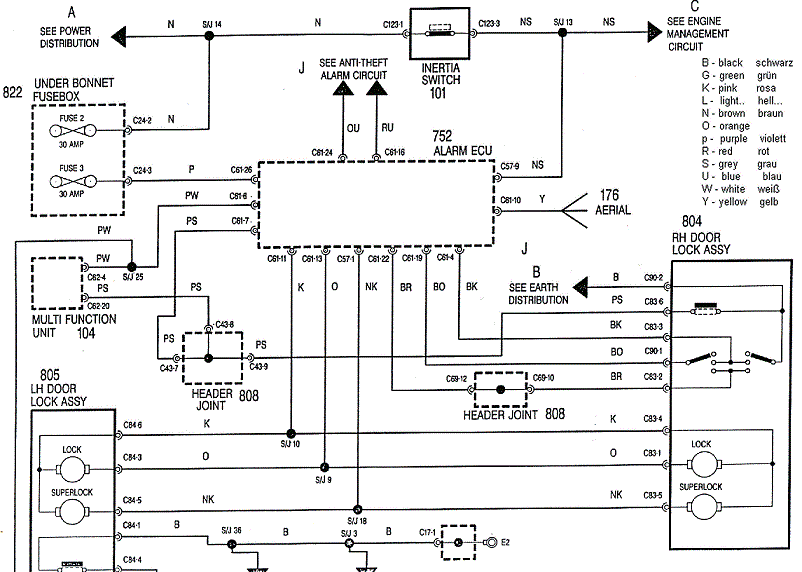

ich hab mir mit paar Dioden einen akustischen Signalgeber für die ZV gebaut.
Laut Schaltplan soll der Stellmotor der ZV mit rosa / orange angesteuert werden.
An diese beide Kontakte möchte ich gerne den Piepser anschliessen.
Allerdings sind mir folgende Punkte noch unklar:
- welches der beiden Module hinter dem Radioschacht ist für die ZV ? Bei meinem TF ist ganz unten ein Modul und auf halber Höhe nochmals eins.
- Polt das Steuergerät Plus/Minus um ? D.h. das z.B. die Kombination orange (+), rosa (-) für öffnen und organge (-) und rosa (+) für schliessen zuständig ist.
Die Schaltung wurde so aufgebaut, dass der Piesper einen Dauerton bringt und umgepolt einen Intervallton von sich gibt.

Sowas ähnliches habe ich auch, ich habe aber einen handelsüblichen Pieper der laut genug ist genommen.
Den habe ich direkt in der Fahrertür montiert und dort am orangenen Draht mit Plus und über die Karosserie mit Minus angeschlossen.

@Volker: so wie du den Piepser angeschlossen hast, müsste der Piepser nur beim öffnen (b.z.w. beim schliessen) einen Ton von sich geben ? Also nicht bei beiden Vorgängen. Ist das richtig ?
Gruss Martin
Mo 15. Nov 2010, 07:10
Beiträge: 238
Wohnort: Mannheim
Beitrag Re: Akustisches Signal für ZV
ja Martin das ist richtig, nur beim schließen.
Das war auch so gewollt.
MFG
Volker

@ Volker:
Danke für die Info.
Jetzt weis ich, dass das Steuergerät umpolt. Somit wird meine Schaltung funktionieren.
Wenn ich jetzt noch wüsste welches Modul für die ZV zuständig ist, könnte ich das Teil einbauen.
Gruss Martin

.....welches der beiden Module hinter dem Radioschacht ist für die ZV ? Bei meinem TF ist ganz unten ein Modul und auf halber Höhe nochmals eins.

paul_stanley hat geschrieben:
Denke mal der kasten mit der gelben wurfantenn dran..

also wie nun? kann das mal jemand zusammenfassen?
auf orange ist plus beim schliessen.
auf rosa ist plus beim öffnen?
wie lange ist da eigentlich strom drauf? will auch nen summer oder sowas anschliessen, müsst aber wissen wie lange der dann nen ton von sich gibt, wenns nur kurz ist dann macht er sowieso nur nen "chirp" und wenns länger ist hab ich ein unangenehmens "bssssssssssss".
und wo kann man das nun anschliessen, abgesehen von innerhalb der tür? sind die kabel auch irgendwo im "motorraum" oder bei der mittelkonsole zugänglich?

also nur auf Orange und Masse einen summer anschliesen sollte klappen.. wenn man es nur beim schliesen hören will..
