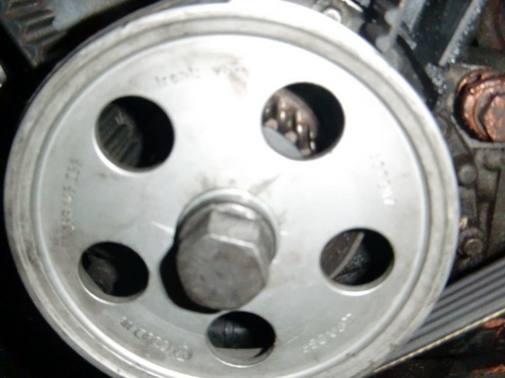

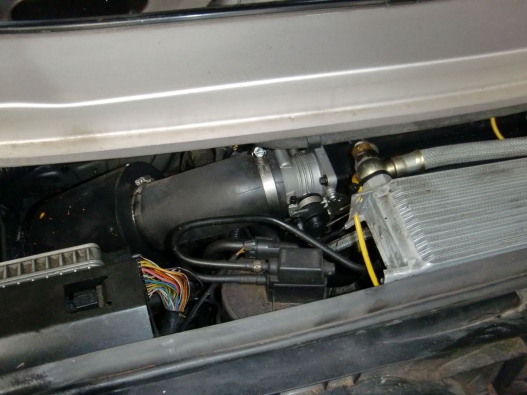

die Drosselklappe habe ich drin, einzubauen ist die einfach, aber ob es was bringt, man weiss es nicht.
Der Druckregler bringt es aber sehr wohl.
Was ich aber wirklich empfelen kann ist die Schwungmasse zu veringern und zwar mal nicht bei der Schwungscheibe, sondern auf der anderen Seite, der Riemenscheibe.
Das Gussding gegen eine Aluscheibe austauschen.

Woher bekommt man die Riemenscheibe und ist eine Leistungsverbesserung zu spüren? :D

Denn Druckregler habe ich verbaut, das "Verschlucken" beim beschleunigen ist damit verschwunden.
Die Scheibe ist von Volkswagen, ich habe das Ding im Ausschuss gefunden.
Du sparst locker zwei Kilo schwungmasse, der Motor dreht merklich besser.
Die Drosselklappe muss man im Übrigen nicht haben, ich habe jeden falls keinen Unterschied zum Originalen gemerkt. Der offene Luftfilter verursacht wenigstens Lärm, eine Leistungssteigerung ist bestenfalls theoretisch. Den Sportkat halte ich für viel wichtiger.
