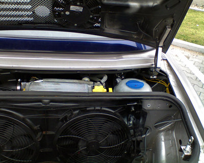

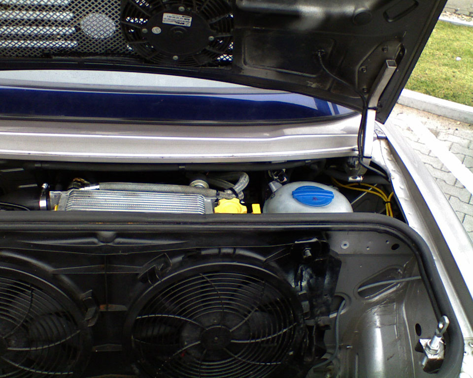

Da ja heut doch recht warm war und mir irgendwie etwas langweilig . Bin ich mal auf ne etwas ungewöhnliche Idee gekommen.
Ich hab von meinem PC noch 2 kleine Lüfter die ich irgendwie nicht brauche , die aber Wunderbar an das Motorgitter passen .
Beim Probelauf haben die für ihre Größe die heiße Luft recht Ordentlich rausgeschaufelt .
Mal sehen wie lange die halten . Denn für die Ewigkeit wird das nicht Funktionieren., aber da die Dinger eh übrig waren :roll: .
Mein ehemaliger Nachbar hat auch noch 2 die werd ich bei Gelegenheit auch noch dranhängen .

Ich hab mir gedacht , die heiße Luft steht ja oben und da kann es doch nicht verkehrt sein die da wegzusaugen .
Da die Lüfter ja mit den Seitenlüfter zusammengeklemmt sind entlüften die das ganze im Stand .

Die saugen doch vorn an und blasen zwischen den Streben raus .
Normal sind die Gedacht diese kühlleitungen am PC zu kühlen .
