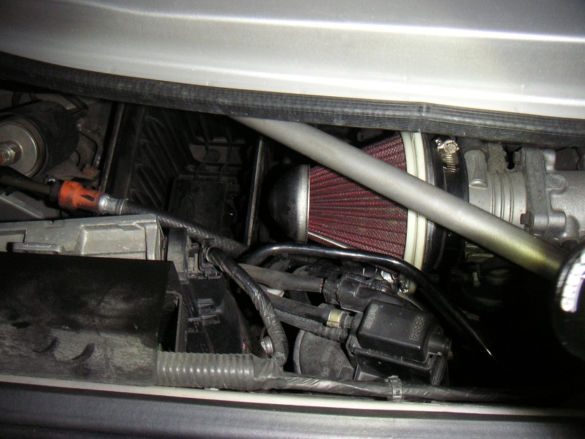

Hab noch einen offenen No Name Luftfilter rumliegen gehabt und mir gedacht ich versuchs mal mit dem, kost ja nix :D
Also der Sound ist echt nicht Übel und auch die Leistung fühlt sich nicht schlecht an ! Konnte den Orig. Luftfilterkasten mont. lassen , so das der Umbau wieder recht "schnell" vonstatten gehen kann !
Kann außer Leistungsverlust ( durch die warme Luft) noch anderes negatives auftreten bzw. ist es schädlich für den Motor ?????

Heißt Eufab der Filter
PICT003101.jpg [ 190.76 KiB | 29077-mal betrachtet ]

Leider keine Antwort auf meine Frage bekommen :( Würde mich trotzdem interessieren ob warme Luft schädlich für den Motor ist oder es nur um die Leistung geht ???
Sa 27. Jun 2015, 15:04
Beitrag Re: Welcher Sportluftfilter?
Tja da er dort locker 80-100 Grad warme Luft zieht und der Sauerstoffgehalt bei 10 Grad am höchsten ist
Ist da so ein Pilz nicht das Optimum
Sa 27. Jun 2015, 17:39
Ich würde den Luffi-Kasten rausnehmen, einen Schlauch besorgen und den Pilz in der Nähe des linken Lufteinlasses platzieren. Werde ich beim Turbo auch so machen.

Ist nur übergangsweise , hab mir einen Pipecross Einsatz bestellt !Ich möchte alles so Orig. wie möglich belassen , hoffe nur das das ein kleines Soundtuning mit sich bringt !!!! Der Trichter macht schön "lärm" :up:
