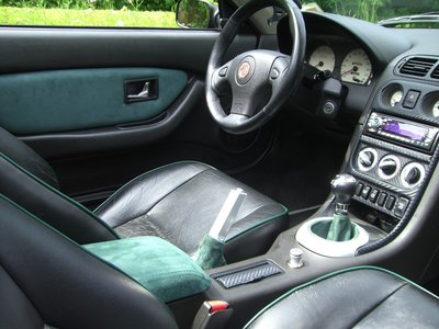

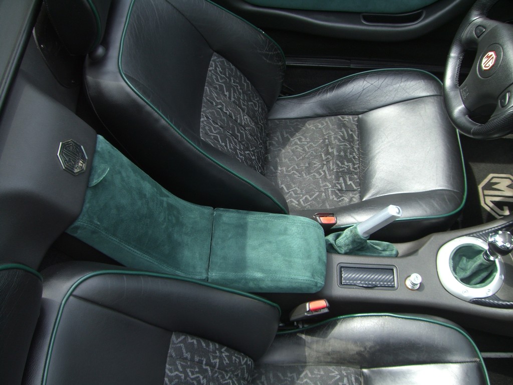

Schicke Page und auch was du so aus deinem Innenraum rausgeholt hast! Ich habe mir letztes Jahr auch den Lederbezug für die Mittelkonsole geordert und es im Frühling endlich geschafft ihn zu verbauen (wissend, dass es nur ein Bezug ist ;) ). Ich kann die Teile nur jedem empfehlen...Günstig, sehen echt gut aus und sind super schnell und sauber verbaut! Schaltsack und Bremshebel hatte ich während des Winters schon erledigt und die Mittelkonsole auf MK2 wurde ja schon anderweitig hier im Board diskutiert. Dazu kamen noch die Doorcardinserts von "Satur" und ein TF Lederlenkrad.
Hier noch ein paar Bilder um an9els zu ergänzen und anderen Lust zum Umbau zu machen!
Wünsche euch eine super Saison!!!

achja...so sahen meine sitze auch mal aus...leider sind sie mittlerweile rissig etc. naja. sag mal die "doorinlays"(?) passen einfach so bei nem mk1 drauf? wie werden die dann rangemacht? dachte das ist ein komplettes teil die gesamte türverkleidung??

Die "netten" alten Stoffteile habe ich schön mit Polsterreiniger eingesprüht (schön durchweichen lassen). Dadurch wird die Rückseite der Teile bröselig, der Kleber löst sich und man kann an einer Ecke anfangen und sie abziehen. Im Bereich der Griffschalen sind sie auf der Rückseite fixiert! Nach dem Ablösen Klebe- und Stoffreste entfernen. Stoffteile sind nicht mehr brauchbar nach dem Ablösen!!!
Die Teile von Satur sind auf einer dünnen Metalplatte fixiert, welche auf der Rückseite 6-7 Metalnasen zur Fixierung an der Türpappe haben. Ich habe mir die Lage der Nasen auf der Türpappe eingezeichnet, dann mit einem Cuttermesser jeweils ein der Breite der Nasen eingeschnitten. Ledercover drauf, Nasen durchdrücken und auf der Rückseite umlegen....FERTIG.
Türpappen mit neuen Clips von BMW wieder befestigt.
