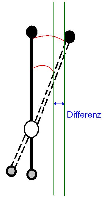

Das er sich nur subjektiv verkürzt ist nicht richtig, sonder er verkürzt sich, jetzt mal ausen vor, ob spürbar oder nicht.
zur verdeutlichung habe ich das auch mal gemalt. einmal in der neutral stellung und einmal wenn ein gang eingelegt ist. darauß wird die differrenz beider längen der hebel deutlicher ;)
im endeffekt machst du ja unten mit deinen 2-3cm dran schweißen nichts anderes.
Hebelgesetz mein lieber :P
ps: danke herbie, werd mal rein schaun, auch wenn die englische sprache nicht gerade einer meiner lieblingen ist :lol:

David hat geschrieben:
Ich verweise jetzt einfach mal hierauf
http://www.eliseparts.com/shop/index.ph ... 766ea342aa
mit Zitat: "Not just a shorter "cut down" gearstick, this simply would not work.Ours has a 30% lower pivot point that is adjustable to either RHD, LHD or Central positions (default is central where 90% of people leave it)."
Und jetzt möge sich jeder selbst seine Meinung bilden.
Wie gesagt, ich kenne den Unterschied zwischen einem abgesägten Schaltknauf und einem echten Shortshift (hatte beides) und möchte zweiteres nicht mehr missen. ;)
