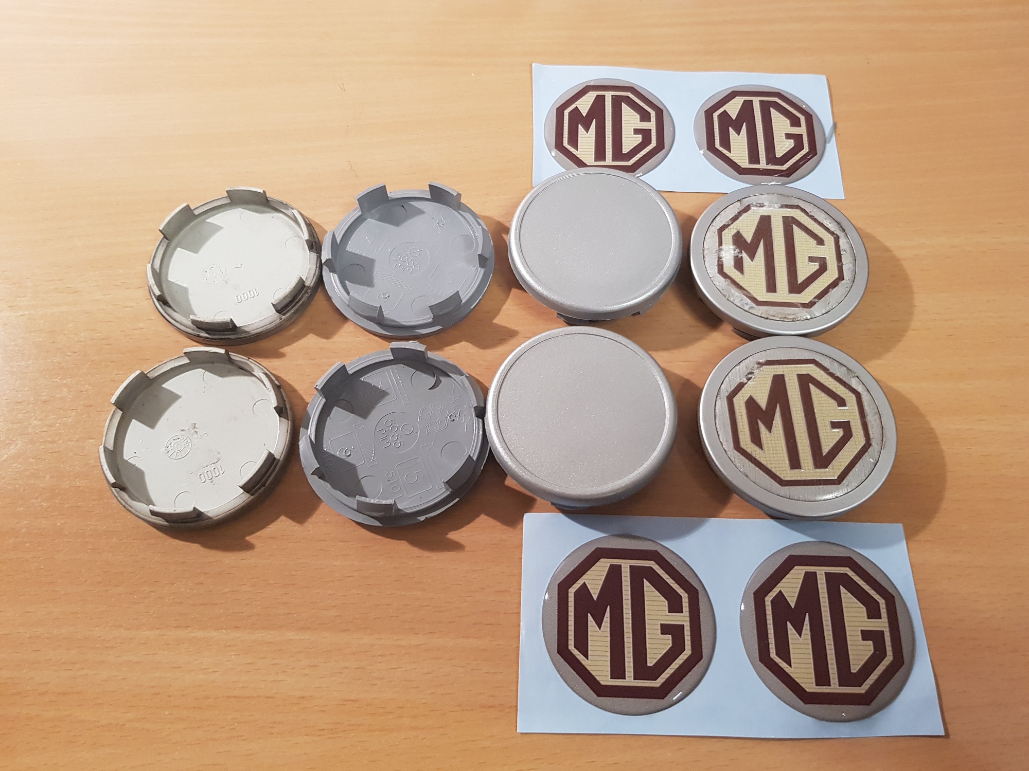

Ein weiteres Problem ist die Nabenkappe. Die Trophy Felge hat ja spezielle mit 59,55 mm Durchmesser. Die Kunststoffdeckel kann man natürlich nicht pulvern sondern nur lackieren. Der Pulverer hatte mir gesagt er könne eine Art Lack anmischen aus dem Pulver und die Deckel "lackieren". Habt ihr Erfahrung damit wie sowas aussieht?
Zusätzlich sind die originalen Nabenkappen so wie die Felgen geschunden bzgl. des MG Aufklebers. Ich habe mir ein Ersatzset von MG Mania gekauft, primär wegen der MG Aufkleber / Badges:
Kappen.jpg [ 747.86 KiB | 63382-mal betrachtet ]
Nun haben die Aufkleber einen grauton und passen vom Durchmesser (50 mm) eher auf die original Kappen als auf den Nachbau (51 mm). Alles nicht so pralle. Weiß jemand wo man gute Klarsicht MG Aufkleber bekommt in 50 mm Durchmesser?

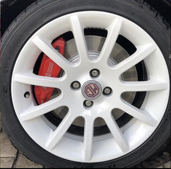

Ich habe Erfahrung damit. Die Nabenkappen und Badges habe ich auch von MG Mania. Hab sie so gelassen.

Deine Trophy Felgen sind weiß lackiert oder gepulvert? Wie sind deine Erfahrungen?

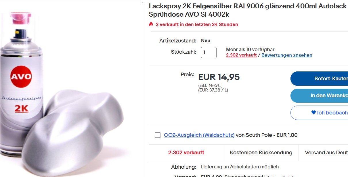

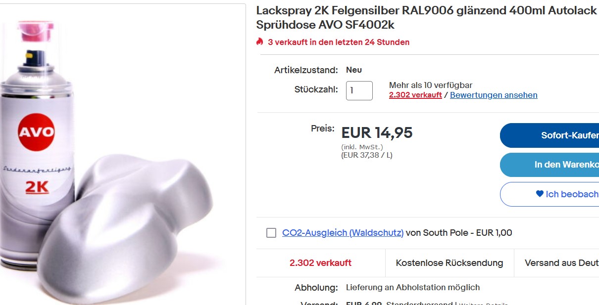

Hallo… ich bin neu hier aber schon viele Jahre ambitionierter Schrauber und wollte mal einwerfen, dass ich das letzte Mal mit Pulverbeschichten von Felgen ziemlich auf die Nase gefallen bin.
Obwohl ich eigentlich sehr gerne verschiedenste „Sachen“ pulvern lasse und die Felgen auch bei einem richtigen Felgenaufbereiter waren, war das ein ziemlicher Reinfall. Und billig war es auch nicht gerade. Zuerst gab es Kratzer, dann überall Bläschen und dann Rost (Oxydation) und Abblätterungen um die Ventile und Schraubenlöcher.
Ich habe die Felgen dann mit Schmirgelpapier etwas angeschliffen (und das nicht mal so richtig perfekt) und dann selbst mit 2-Komponenten-Lackspray lackiert. Das Ergebnis war viel besser als erwartet und hält nun seit Jahren. Auch beim Reifen aufziehen ist nichts passiert. Der 2k-Lack ist super verlaufen und auch bei mir als Laien gab es keine Rotznasen beim Lackieren.
Wenn die Felgen nicht völlig hinüber sind, ist das sicher eine Alternative als diese zum Aufbereiten zu bringen. Der 2K-Lack verläuft gut und gleicht kleine Fehler aus. Auch mit Hitze (Bremsen!) gab es keine Probleme.
Das war dieser Lack hier von AVO, wie gesagt es ist 2-Komponenten-Lack und kein „normales“ Lackspray.:

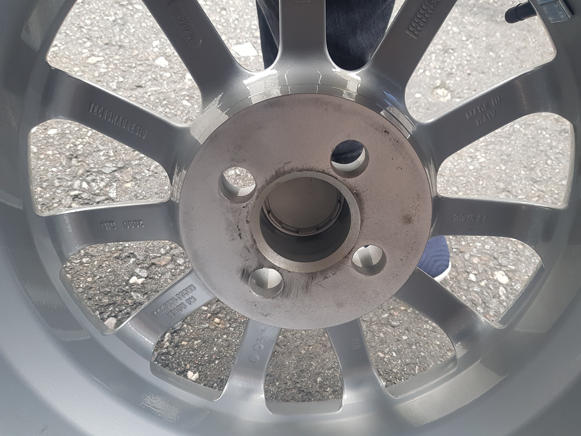

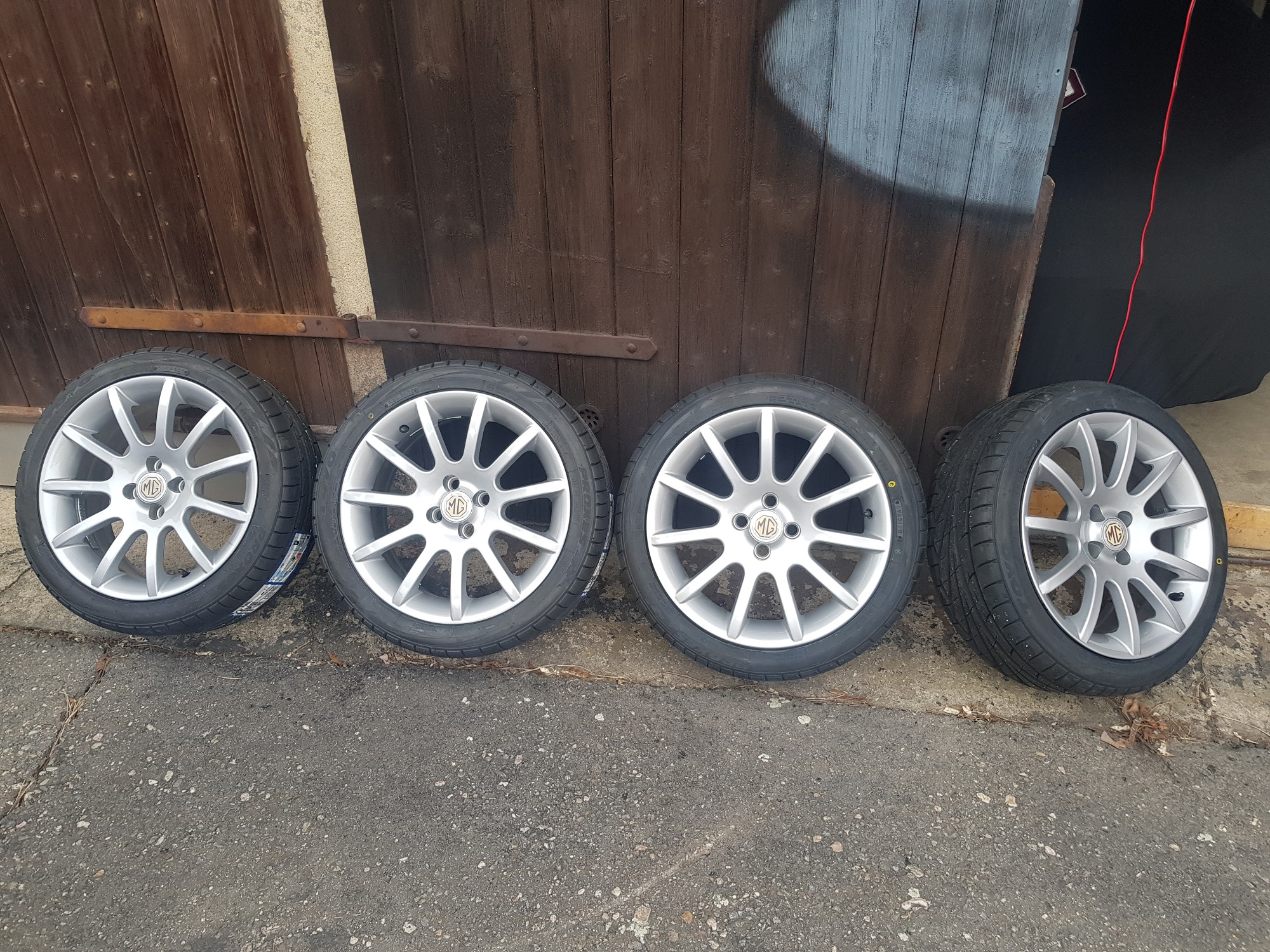

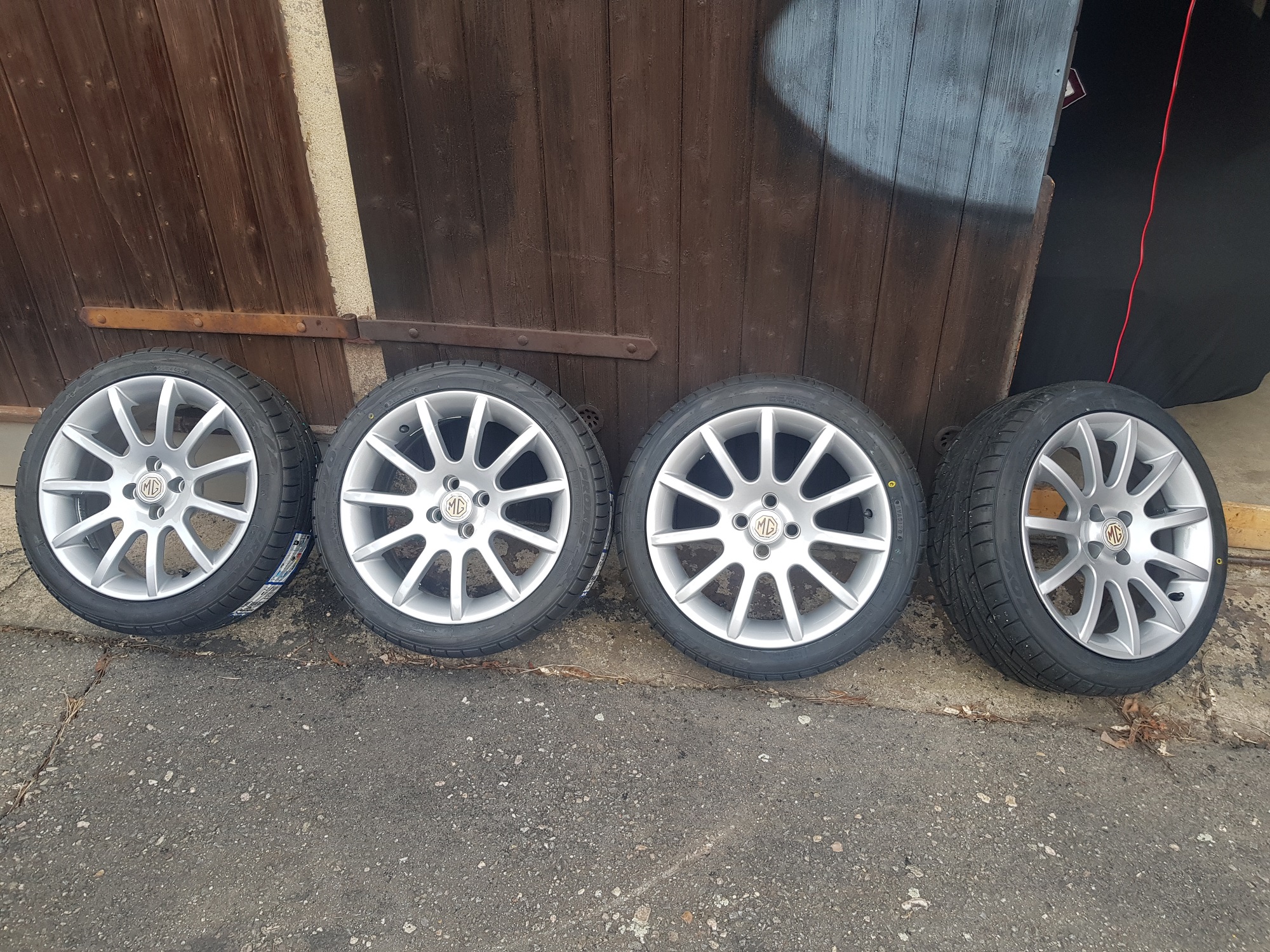

So, die Felgen sind fertig und abgeholt.
20220317_163455.jpg [ 1.29 MiB | 62272-mal betrachtet ]
Danke für die Info wegen der Auflagefläche, hatten Sie ohne ein Wort von mir selbstständig abgeschliffen.
20220317_163520.jpg [ 924.98 KiB | 62272-mal betrachtet ]
Auch haben sie beim Aufziehen der Reifen mitgedacht, und sowohl das asymetrische Profil "Outside" der Reifen beachtet als auch die beiden Felgen mit den meisten Wuchtgewichten mit den breiteren Reifen aufgezogen, damit die mit weniger Unwucht auf der Vorderachse sind. :up:
Ansonsten haben die Reifen das übliche Problem einer Pulverbeschichtung. Eine Orangenhaut. Lässt sich wohl nicht vermeiden und ist der Preis für hohe Standfestigkeit und leichte Reinigung der Felgen.
Eine Sache regt mich aber doch auf die aber nichts mit dem Anbieter zu tun hat. Die bei Ebay angebotenen Aftermarket Trophy Nabenkappen von MGMania passen nicht auf die Trophy Felgen. Jedenfalls nicht ohne rohe Gewalt. Ich frage mich Frage ob die überhaupt dann wieder abgehen oder die Nasen dann schnell brechen...
Ich werde mir mit englischen MG Aufklebern helfen müssen und den original Kappen verwenden.

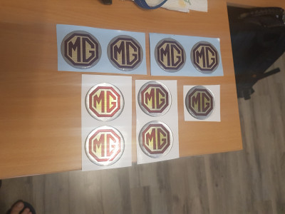

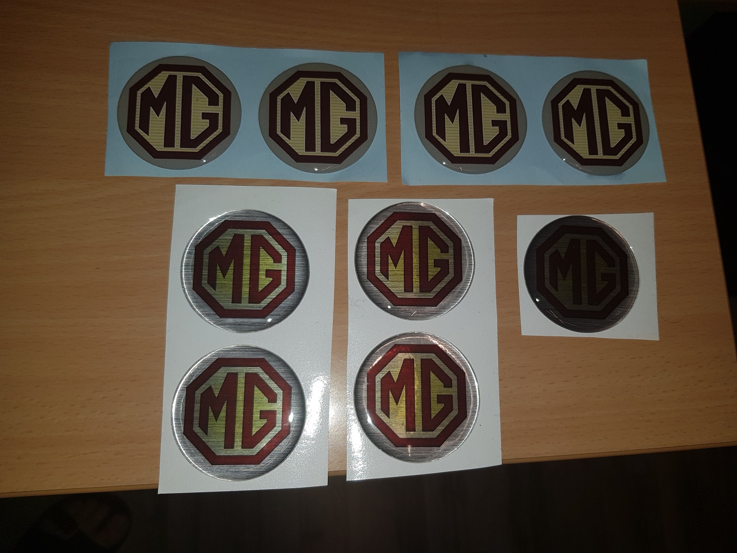

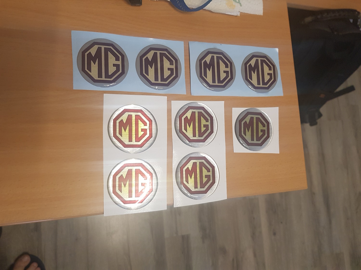

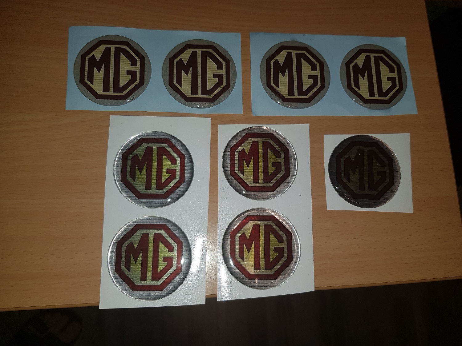

das kann durchaus sein das er das so macht. Ich hatte mir diese Aufkleber bestellt:
20220427_062925.jpg [ 463.06 KiB | 61261-mal betrachtet ]
20220427_063015.jpg [ 394.05 KiB | 61261-mal betrachtet ]
blauer Träger = MGMania / weißer Träger = vom link oben. Qualität vom Druck würde ich besser einschätzen bei MG Mania. Aber mir gefällt der graue Rand nicht bei Ihm.
Wie sollte ich die Kappen vorbereiten vor dem Kleben? Ich wollte die erst abschleifen aber bei den originalen Trophy Kappen (siehe Bild oben) ist ja so ein Lackring um das Logo in der Mitte. Kappen sind durch die Lackabplatzer recht uneben. Ich traue diesen Aufklebern sowieso keine lange Standzeit zu.
