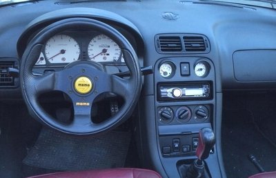

Beitrag Re: Sportlenkrad
Es hing an meiner Wand im Wohnzimmer und starrte mich jeden Tag an!
(es sieht hier noch relativ groß aus! in meinem Thread von der Uservorstellung könnt ihr den direkten Vergleich sehen)
Dateikommentar: uppss!
IMG_20130702_212527_030.JPG [ 73.72 KiB | 24050-mal betrachtet ]
Passt gut rein wie haste das Thema Airbag gelöst er sollte dir ja nun nen Fehler bringen?
Gruß Mario
MGF VVC Bj 98
MGF Serie Bj 97
MG ZT-T 190 Bj 03
Di 2. Jul 2013, 23:21
Beiträge: 115
Wohnort: Hannover
batterie abklemmen,
stecker mit sicherung an den airbag anschluss dranklemmen und somit den stromkreislauf schließen. dann kann die batterie wieder dran..keine fehlermeldung
MGT VVC
Mi 3. Jul 2013, 09:07
Beiträge: 210
Wohnort: Köln
Viel Spaß bei einer Fahrzeugkontrolle oder noch besser bei einem Unfall mit Personenschaden...
