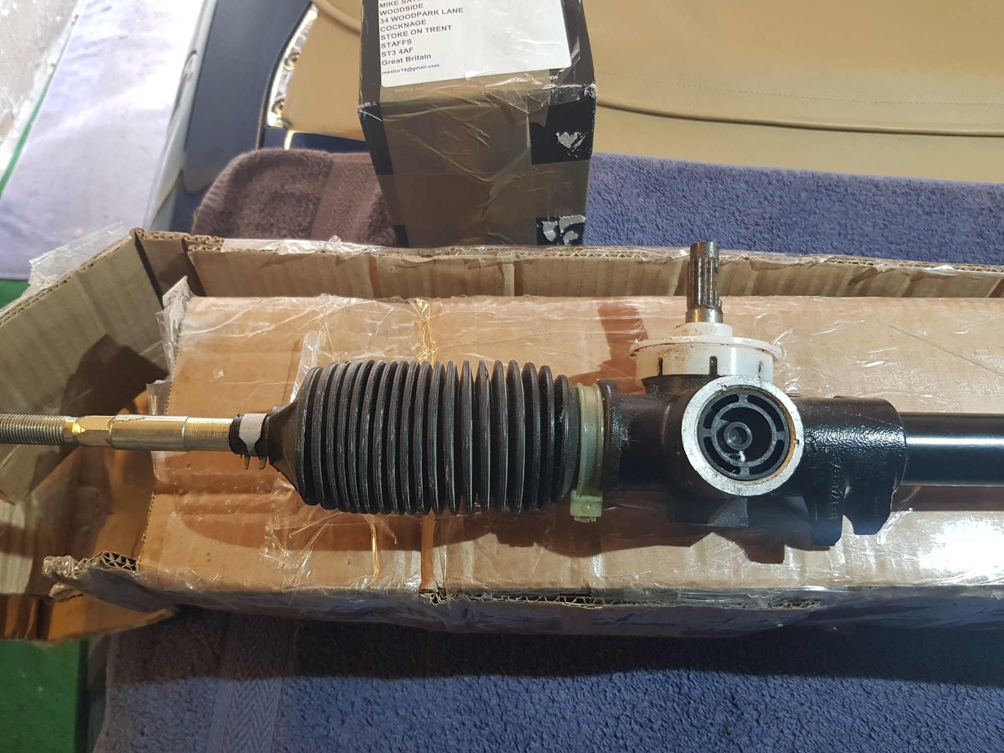

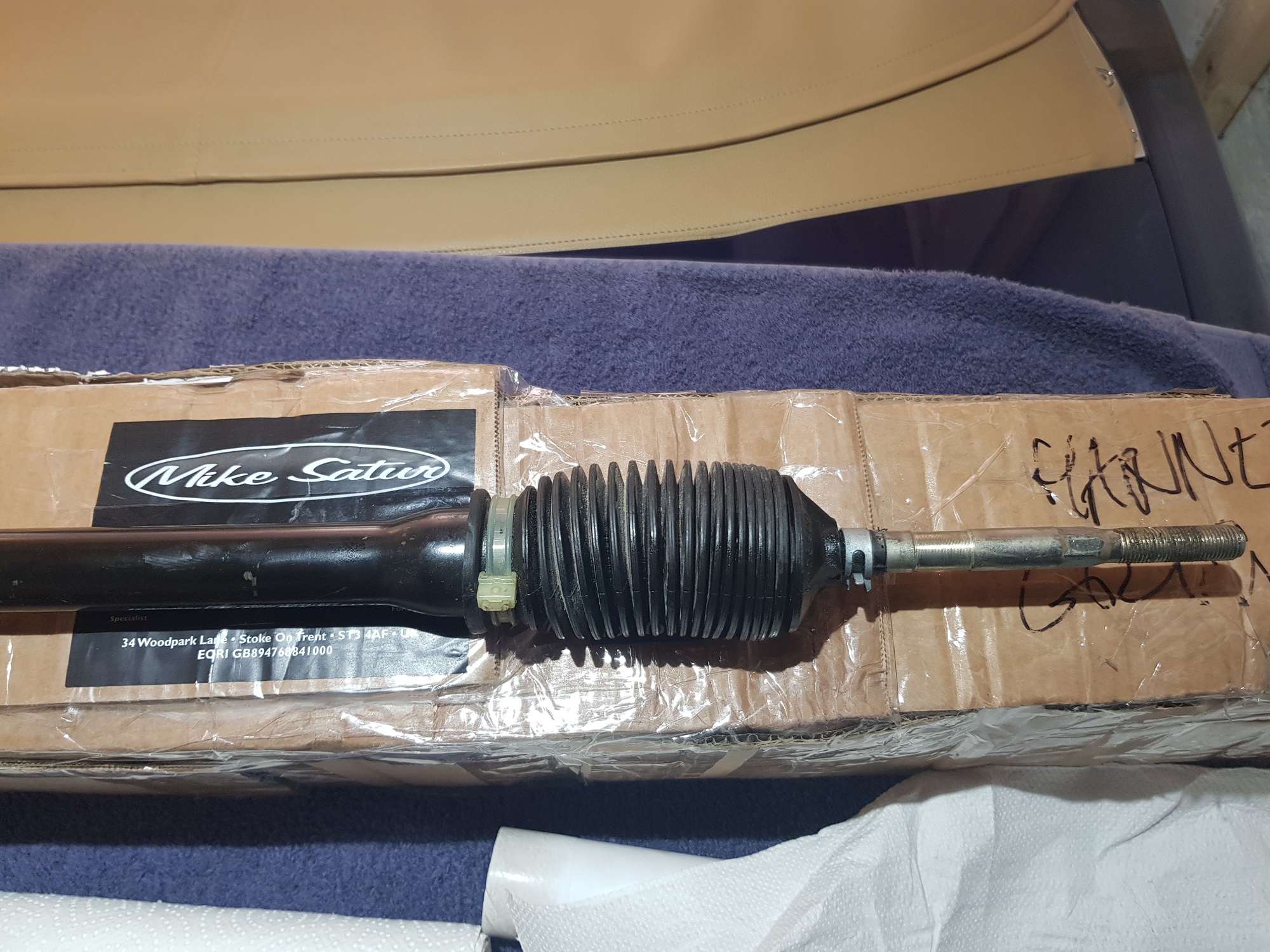

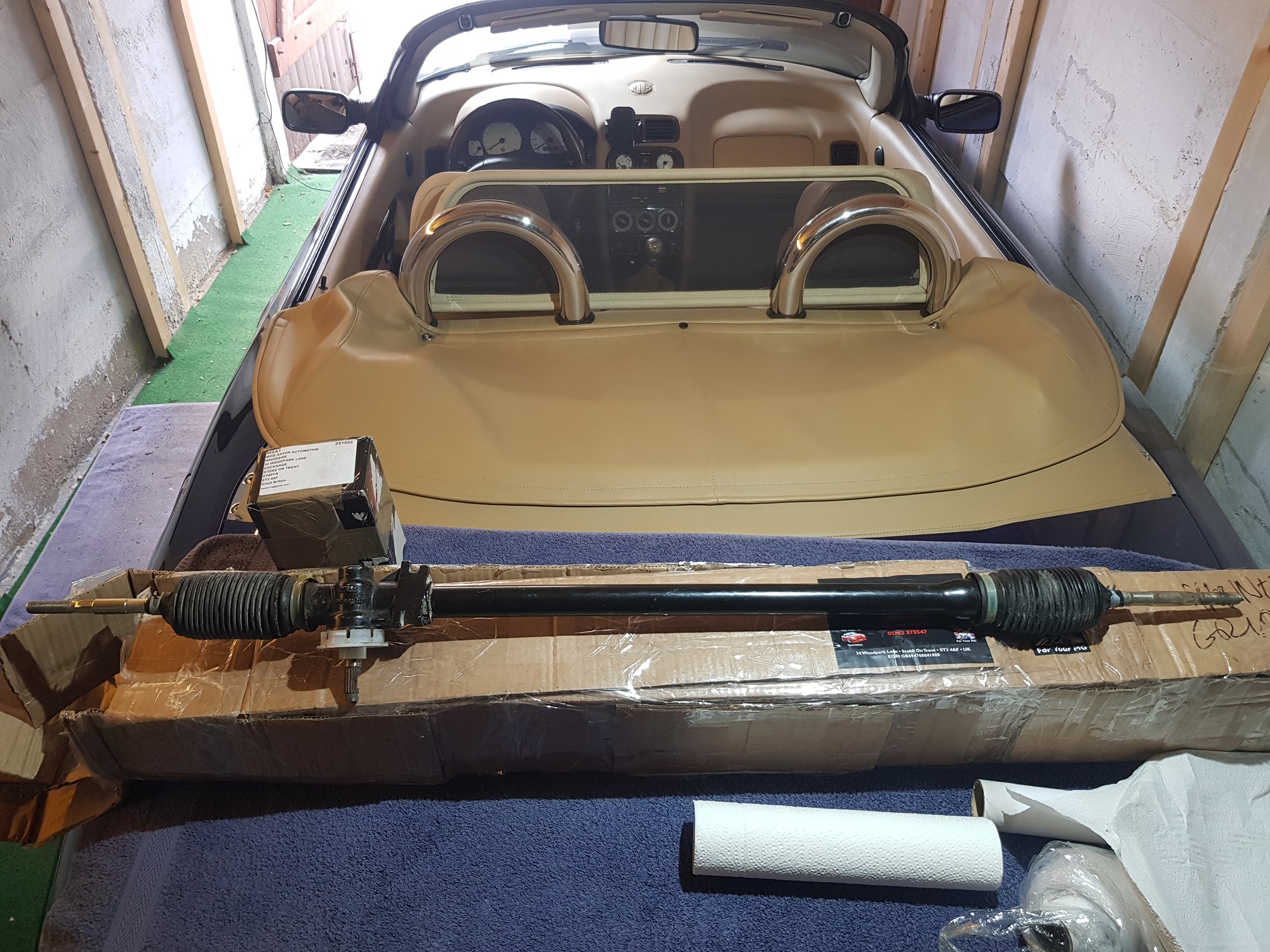

ich habe eine kurze Frage an die Experten. Und zwar will ich, nachdem in meinem 99er F MPI innen schon alles TF Technik ist jetzt auch ein TF Lenkgetriebe einsetzen. Man ließt, dass das TF Getriebe kürzer übersetzt sein soll und man daher mit kleinerem Drehwinkel am Lenkrad schneller in die Kurven geht.
Ich habe mir also von Mike Satur ein TF LHD Lenkgetriebe kommen lassen von der Insel, auch weil es bei Ihm günstiger war als bei Rimmers.
Jetzt ist Kontrolle besser als Einsicht, daher die Frage; Ist das wirklich ein TF LHD Getriebe? Kam mir schon komisch vor das Mike EU Lenkgetriebe auf Lager hat obwohl in England ja alles RHD ist...
TF-Rack (2).jpg [ 901.99 KiB | 55898-mal betrachtet ]
TF-Rack (3).jpg [ 938.5 KiB | 55898-mal betrachtet ]

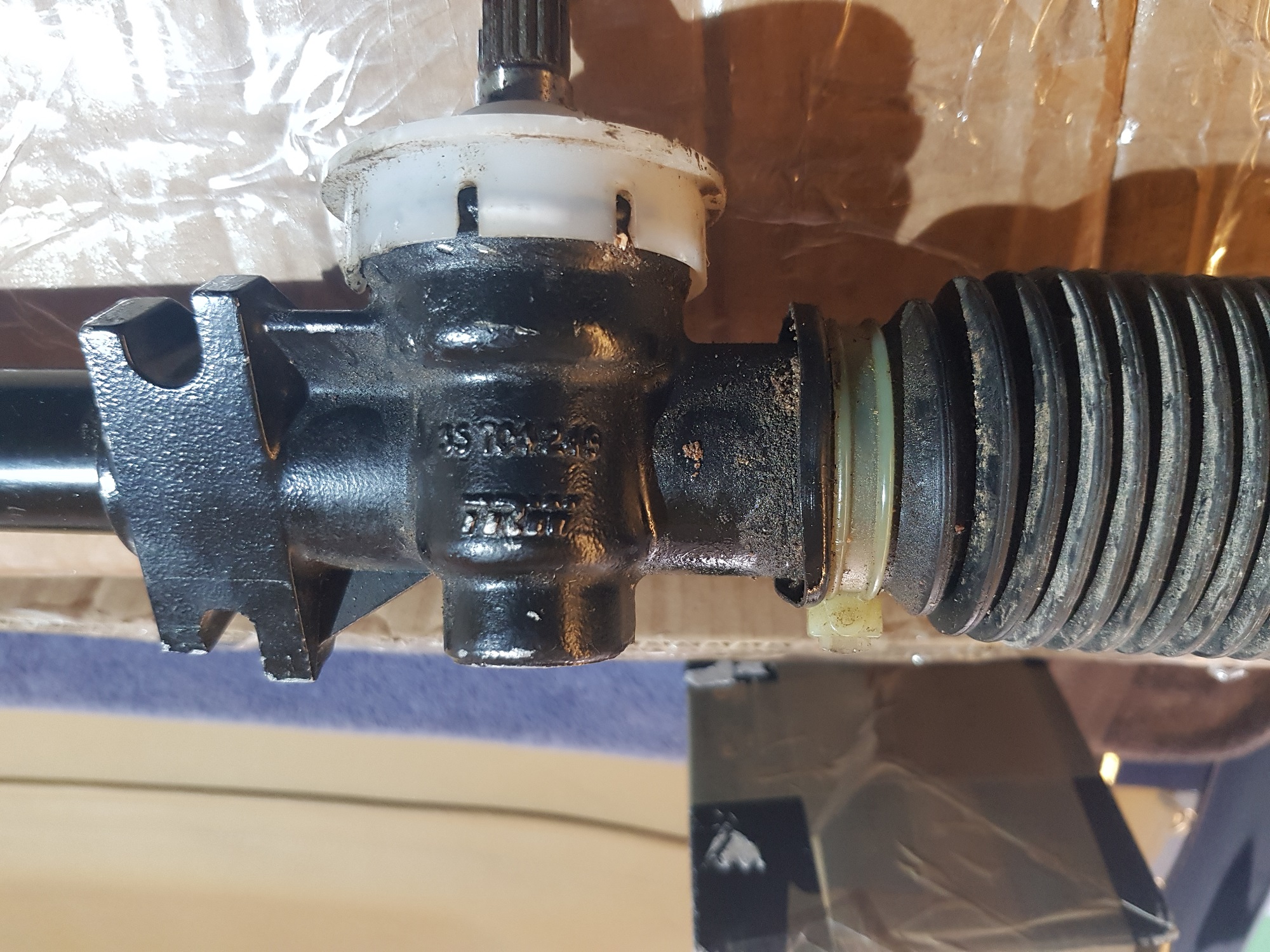

Darauf zu erkennen ist irgendwas von TRW 35 T04 249 und R oder ähnlich.
TF-Rack.jpg [ 913.46 KiB | 55898-mal betrachtet ]
Zusätzlich erkennt ihr ggf. irgendwelche Einbauspuren, dass das Getriebe gar nicht neu ist? Ich habe z.Z. keine Vorstellung wie das Getriebe montiert wird.

Hallo, hab meines damals vom Holländer, war auch von TRW und gleiche NR. Kamen nicht auch alle Linksgelengten Sachen z.b. Scheinwerfer aus England?
Gut vorstellbar, das die noch viele Lingsgelengte Produkte rumliegen haben.

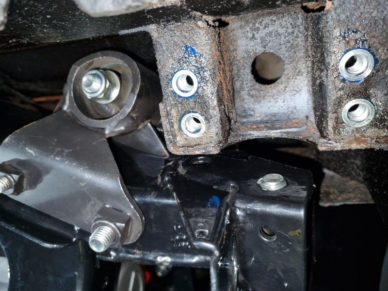

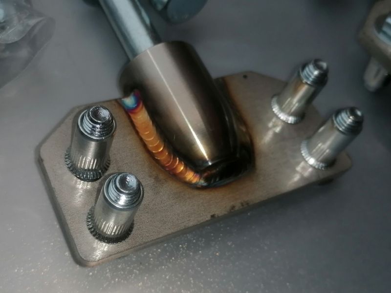

Habe aber heute recherchiert und feststellen müssen, dass die Option mit den original F Hilfsrahmenhaltern mit Gummibuchsen gar nicht mehr existiert.. Es gibt nur noch die großen Aufnahmen, die kleinen sind nicht mehr verfügbar. Nur noch die Trophy / TF Versionen.
Somit wird es wohl dann doch gezwungenermaßen die Mike Satur Lösung werden müssen. Schade weil da es da keinen "no-way-back" gibt, weil man hinten an der Karosse die Fixierungsbohrungen der kleinen Hilfsrahmenhalter aufbohren / Zusatzbohrungen machen muss für 4x große Einpressmuttern in M8 die die serienmäßigen 2x M8 Muttern in der Karosse ersetzen.
Subframe_mount_21.jpg [ 44.39 KiB | 55642-mal betrachtet ]
rear_subframemounts_inserts2.jpg [ 96.88 KiB | 55641-mal betrachtet ]
Das verdoppelt die Fixierungspunkte / Krafteinleitung am hinteren Hilfsrahmen, macht aber eine Rückrüstung unmöglich.
Bei allen anderen Haltern bleibt es bei den original Befestigungspunkten.
