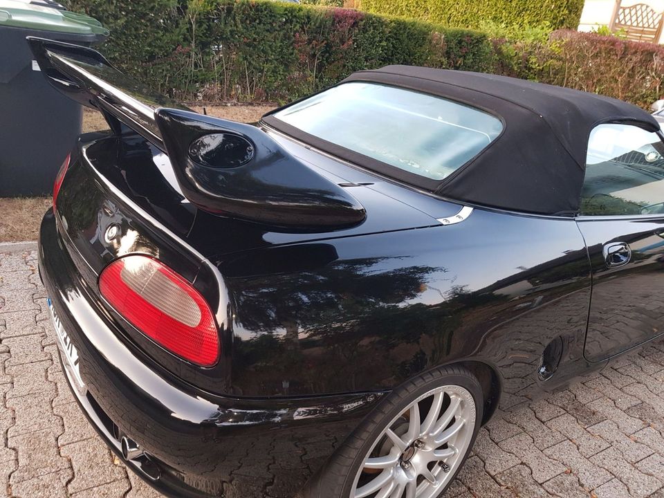

es ist erschreckend was manche so ihrem MGF antun - gerade bei Ebay Kleinanzeigen entdeckt.
https://www.ebay-kleinanzeigen.de/s-anz ... 1-216-1812
:konfus:

Ja aber die Felgen hätte ich gerne....
Ansonsten Zustimmung. Is schon arg übertrieben...
Wobei ich gerade dabei bin MGF-technisch Facebook zu entdecken. Da gibts in England Bodykit Umbauten wo das schon wieder passen würde.

Dürften Team-Dynamics sein, oder? Ja, schöne Felgen und sogar leichter als die Trophy-Felgen, trotz 17".
Stimmt, in England ist da deutlich mehr geboten, was Tuning betrifft. Teils etwas absonderliche Stilblüten, wie der abgebildete, teils aber auch richtig gut gemachte und vor allem viele auch mit Bumms unter der Haube ;)
Ist halt nicht so ein Kindergarten-Trallala mit TÜV und für jeden F*rz ein Gutachten, wie bei uns hier :lol:
Bei denen wird halt die Versicherungsprämie ein paar Kröten angehoben, dann guckt einer bei der MOT, ob alles verkehrssicher eingebaut ist, das war's dann. Bei uns "Haben Sie eine ABE oder ein Gutachten? Sonst kann ich das Teil leider nicht eintragen" :lol:
So muss ein TF aussehen, damit die Frittentheke harmonisch zum Rest des Autos passt und natürlich mit adäquatem Dampf unter der Haube (falls das wirklich ein TF500 extreme ist auf dem Bild):

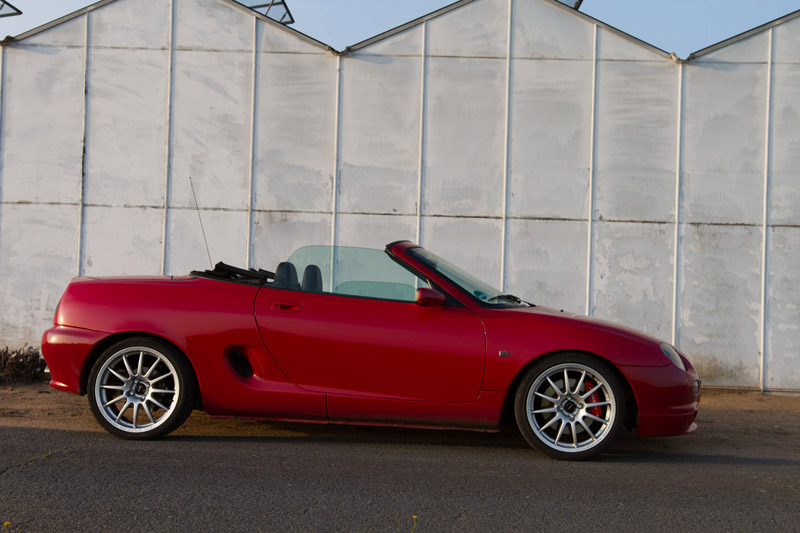

Die Papiere zu den Felgen müsste ich mal in meinem Ordner suchen, ich melde mich per PN und schick dir die Scans, wenn ich die Unterlagen gefunden habe.
Hier mal ein Bild vom F (Mk2) mit den Team Dynamics.

Sexy die Felgen und Farbe des F. Wäre meine zweite Wahl nach blau.

Ja, die Farbe war nicht original, denn als ich ihn kaufte, war er noch tahiti-blue ;)
Aber ein roter war nach jahrelangem gelb halt mein Traum, somit dachte ich an das rot der Trophys (solar-red), zumal in diesem auch ein TF160 -Motor, samt MEMS3, TF-Hilfsrahmen vorn und hinten, Trophy-Bremse, H&R- Federn, Daytona-Endschalldämpfer, TF-Heckklappe, Lexus-Rückleuchten, MGcenter-Sitzen und noch ein paar kleineren Mods verbaut sind.
Der TF160-Motor kam aus einem nicht mehr reparablen TF, hatte aber in meinem F nie und nimmer die angegebene Leistung, ist schon immer recht schwach auf der Brust, ich denke, der hat im Endeffekt nicht mehr als 120PS, wenns hoch kommt ;). Packt laut Tacho so grade mal mit viel Anlauf knapp 200, wie ein MPI halt.
Der Motor soll demnächst raus und das Projekt sieht vor, einen 1,8T aus nem Rover75 stattdessen einzupflanzen. Selbst wenn er nur 150PS hat (Serie), hat er trotzdem deutlich mehr Drehmoment und das über fast den kompletten Drehzahlbereich, geht schon bei 2500/min ca. los, dass er deutlich mehr hat, als der Sauger bei Nenndrehzahl 8-)
Mit dem auch schon vorhandenen Kmaps-ECU, Ladedruckregler und Benzindruckregler dürften es ca. 190-200PS und ca. 250-270Nm werden, wiederum über fast den ganzen Drehzahlbereich. Somit entspanntes, schaltfaules Fahren möglich, zumal noch das C6BP- Getriebe eingebaut wird, um es mit dem TÜV zu probieren ;)

die Felgen sehen mir viel zu modern aus an einem MGF, zummal wird er in der Beschleunigung sehr langsam mit 17 Zöllern... :down:

Der Einfluss auf die Beschleunigung dürfte kaum messbar sein.
Der Durchmesser des Rads bleibt ja gleich, also ist die Gesamtübersetzung kein Faktor der zählt, die Reifenhöhe ist geringer, also ist der Reifen (vermutlich) etwas leichter, als ein 16"-Reifen. Nun könnte man noch sagen, dass bei der 17er Felge etwas mehr Masse (Felgenbett/horn usw) weiter außen am Radius ist, was einen Einfluss auf die Massenträgheit beim Beschleunigen ausübt.
Ich denke mal, es wird, wenn überhaupt, in Zehntelsekunden sein und das auch nur im unteren Geschwindigkeitsbereich, in dem delta Beschl. bezogen auf delta Zeit noch wesentlich höher ist, als im mittleren bis oberen v- Bereich.
Modern? Nun ja, 17er gabs auch schon in den 80ern, also weit vor dem Erscheinen des MGF ;) Ein Mini Cooper aus den 60ern oder MGA würde aber in der Tat komisch aussehen damit :lol:

Aber die die Pommestheke :lol: is aber ja mal so`n kompletter Griff ins Klo ... :roll:
Ihhhhh ...

Und das Rot ist geil, Peter ! :up:
