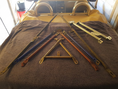

Ich habe mir über die Zeit TF Verstärkungen zusammengekauft und habe jetzt zumindest ein Set komplett:
20220531_160345.jpg [ 1.27 MiB | 34748-mal betrachtet ]
Die 3 TF-Verstärkungen entsprechen wohl dem VHS Verstärkungskit, mit einigen Detailunterschieden, um die es hier gehen soll.
Die Einbauanleitung von Rob Bell beantwortet leider nicht alle meine Fragen...
1. Für die Verstärkung am vorderen Hilfsrahmen muss man wohl zwei 10 mm Löcher in den Fronthilfsrahmen bohren. Die hintere Befestigung erfolgt an den Hilfsrahmenschrauben. Was mir nicht klar ist, ob die Schraube in der Mitte des X an einer Mutter hält oder ob es in der Ersatzradmulde ein Gewinde gibt was dafür vorgesehen ist? Mir fehlt leider die Schraube die da reinkommt.
2. Für die Verstärkung an der Wartungsklappe gibt es wohl Unterschiede zwischen VHS und MG TF. Der VHS Kit hat wohl so ein dreieckiges Blech, welches auf die obere Fläche der Trennwand geschweißt werden muss. Bei meinem Halter vom TF habe ich eher den Eindruck, ich muss zwei Löcher in die Doppelwand zwischen Motorraum und Kofferraum Bohren? Hat jemand mal Bilder wie das Blech verbaut ist im TF? Die Gegenseite der Streben sollen wohl Löcher, die bereits vorhanden sein sollen im MGF. Ich habe versucht diese zu finden, konnte aber nur ein Loch finden in dem aber scheinbar kein Gewinde drin ist. Ich bekomme da die Schraube nicht fest... Weiß da jemand was?
3. Die Verstrebung unter dem Armaturenbrett ist wohl das schwierigste, wegen den Schweißarbeiten an dem Querträger. Da fehlen mir die Halterungen, was aber mit Anschweißen ein bloßen Blechs und Loch Bohren einfach zu lösen sein sollte. Was leider nicht gezeigt wird ist, was da für Verstärkungsbleche in den Mitteltunnel eingeschweißt werden müssen. Hat da jemand Bilder von einem TF oder dem VHS Kit wie das aussehen muss?
Vielleicht hat ja jemand Erfahrungen und kann berichten? Vielen Dank dafür!

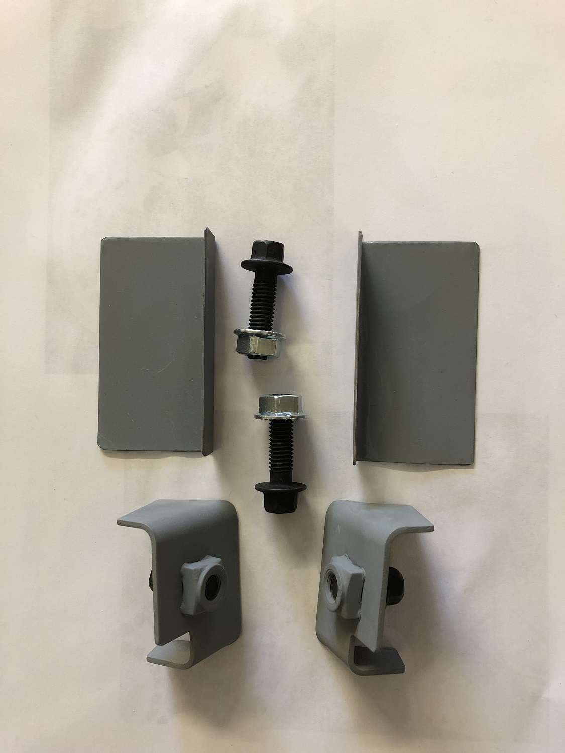

ab heute ist eine Bestellung von VHS unterwegs aus England zu mir. Einmal ein tiefergelegtes LHD Fahrersitzgestell und dann noch ein Befestigungskit für die X-bar unter dem Armaturenbrett.
IMG_2029.jpg [ 318.31 KiB | 33028-mal betrachtet ]
Diese Teile sind Bestandteil des MGF VHS MGF Body Torsional Stiffness Kit.
In Rücksprache mit VHS sind aber alle Verstärkungen bis auf die abgebildeten Halterungen original MGTF Teile. Nur die mir jetzt zugehenden Montagebleche werden benötigt, weil die Karosse am TF anders ist. Muss ich den kompletten Innenraum nochmal ausbauen inkl. Lüftersteuerung. Mal sehen ob und wann des überhaupt was wird. Immerhin hab ich das bald Zeug da...
