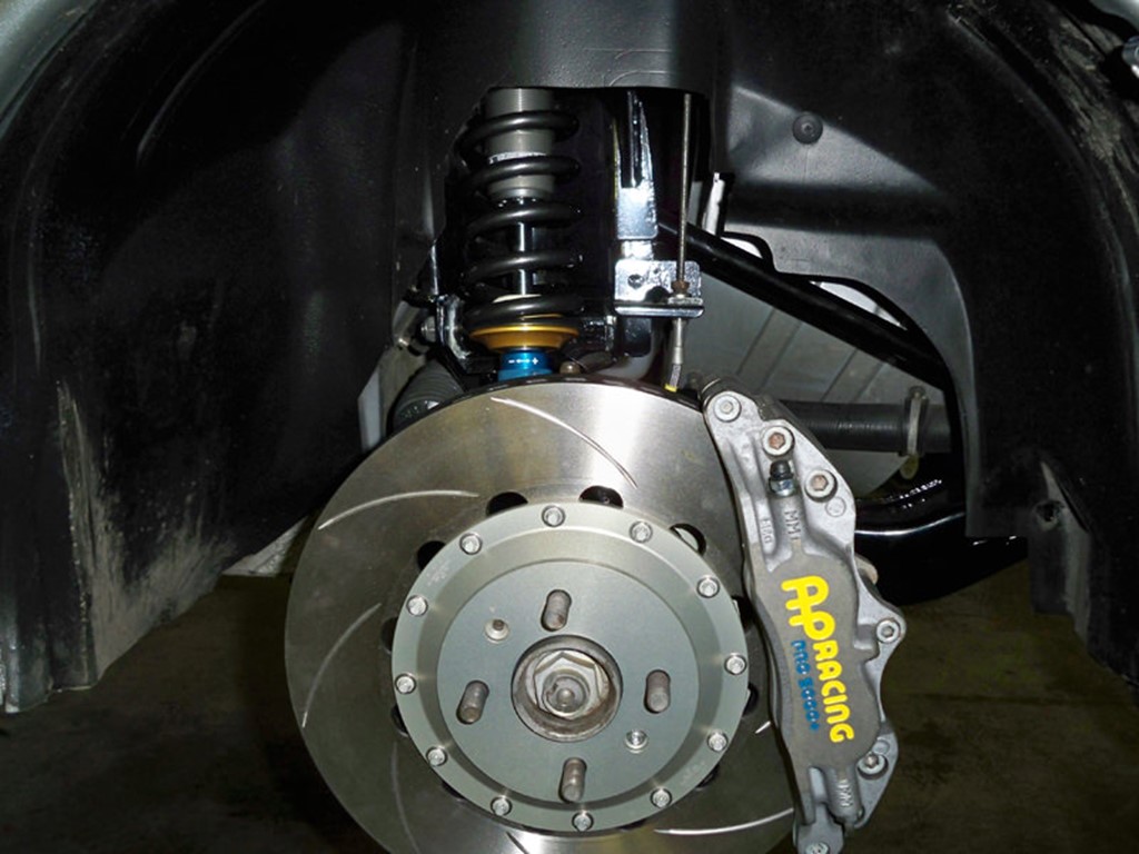

http://www.maidstonesportscars.co.uk/pr ... red-mg-tf/
Mi 2. Nov 2022, 21:09
Beiträge: 419
Wohnort: Lummerland
Beitrag Re: Einbau von Turbomotor des Rover 75 1.8T in Mg Mgf
auch nette Bremsen... :up:

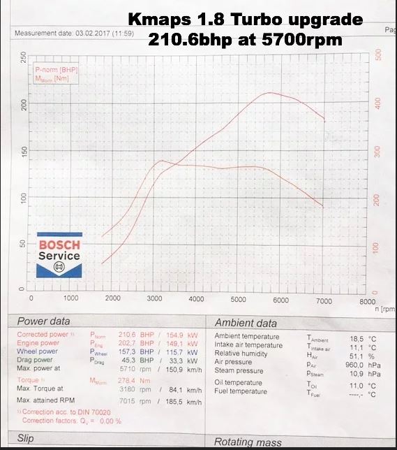

Das sieht doch sehr vielversprechend aus, man beachte den Drehmomentverlauf 8-)
Kmaps_Turbo_Upgrade_Prüfstand.jpg [ 71.29 KiB | 69169-mal betrachtet ]
