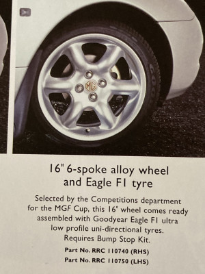

Hallo zusammen
Ich bin auch mal wieder unter den "Lebenden".
Habe jetzt schon länger hier und im Netz hin- und her gesucht und nichts gefunden.
Hat jemand von Euch den orig. Farbcode für die im Betreff genannten Felgen zur Hand? Ich komm' nicht weiter.
Möchte sie neu lackieren lassen.
Danke für Eure Hilfe!
Grüsse
Andy

MNH - Sparkle Silver
Aber nicht sicher, ob der Lacker das zuordnen kann
https://www.mg-rover.org/threads/rover- ... 950/page-2

Einfach zum Lackierer bringen , der kann den Farbton Scannen oder über den Rover Farbcode gehen . Das sollte jeder gute Lackierer hinbekommen bei Farbkarten sollte er Ford nehmen falls Rover nicht verfügbar ist , die haben meist die ähnlichsten Farbtöne .

Vielen Dank Euch beiden! :up:
Das hilft mir und meinem Lackierer schonmal weiter.
