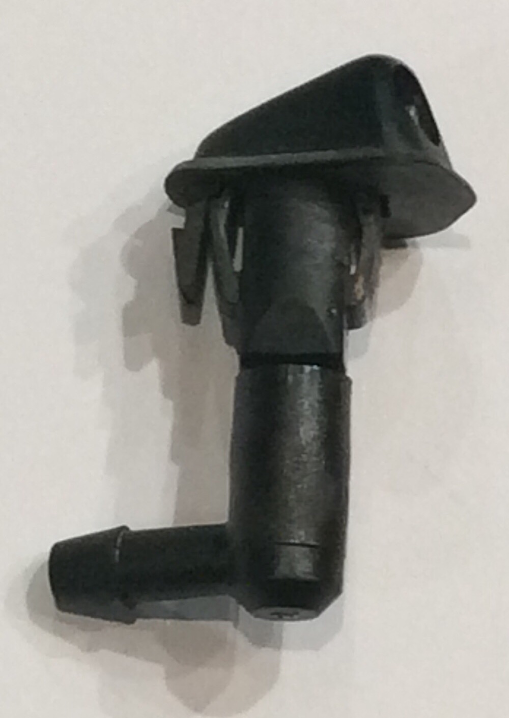

Beitrag Re: Tausch Wischwasserdüsen Ausbau
Das ist die neue Düse

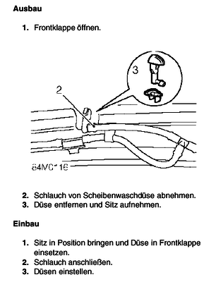

ist doch nur gesteckt.... :mrgreen:
düse.png [ 19.92 KiB | 26450-mal betrachtet ]

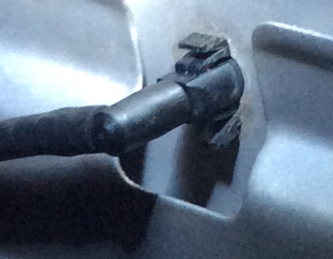

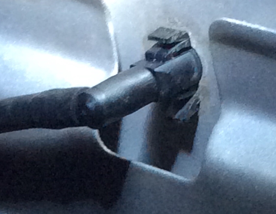

Schon klar, aber unter der Haube ist das Teil arretiert und diese lässt sich nicht recht öffnen. Zusammendrücken und dann hochschieben geht nicht.
74463554-2E71-4569-AC1F-F88B1CA58E0B.jpeg [ 128.28 KiB | 26446-mal betrachtet ]

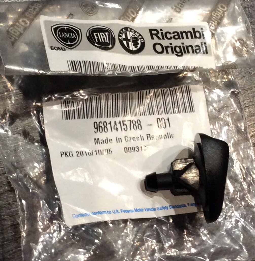

Hab das Mistteil jetzt raus, ist aber natürlich hin :down:
Wahrscheinlich aufgrund des Alters spröde und abgebrochen.
Vielleicht hilft das Foto ja jemandem der das auch ausbauen will.

Du hast aber schon versucht die Düse und dann erst den Sitz zu entfernen und nicht beides auf einmal ?
Das geht nicht. Abtrennen kann man nur den Winkel unten, und dabei platzt meistens der Winkel oben auf 8-)
Das geht nur wie schon beschrieben, die 4 Haken zusammendrücken und dann nach oben rausdrücken.

Ich bau auch immer erst die Düse aus samt dem Winkel dran das geht leicht und dann zum Schluß die Rosette.
