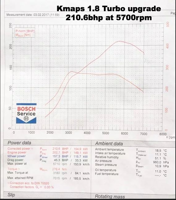

Beiträge: 1436
Beitrag Re: Einbau von Turbomotor des Rover 75 1.8T in Mg Mgf
Das sieht doch sehr vielversprechend aus, man beachte den Drehmomentverlauf 8-)
Kmaps_Turbo_Upgrade_Prüfstand.jpg [ 71.29 KiB | 80306-mal betrachtet ]
