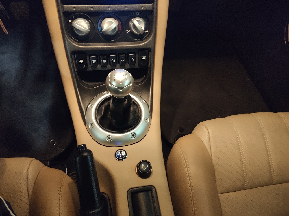

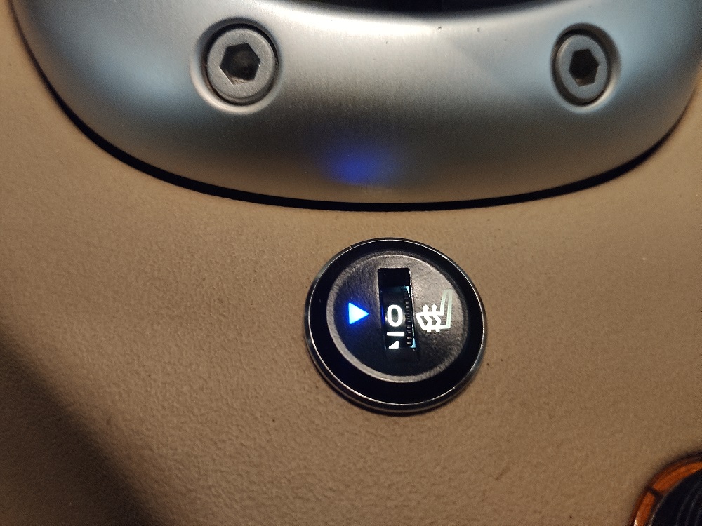

Mein Vorbesitzer hat eine Sitzheizung für den Fahrersitz eingebaut.
Der Regler hierfür befindet sich in der Mittelkonsole und ist beleuchtet.
Funktioniert einwandfrei und ist in kalten Tagen echt angenehm. Gerade bei Ledersitzen.
Mario

Beitrag Re: Sitzheizung nachrüsten
Wenn er jetzt noch die Mitte der Konsole getroffen hätte.... ;)
Da hast allerdings recht.
Wenn man nicht alles selber macht :lol: :lol:
Genau so will ich das ...
@badboy: wieso mittig, alles schön zum Fahrer hin ausrichten ...
Genauso richtig gemacht, er hat nämlich Platz gelassen für den Schalter vom Beifahrersitz! :D
