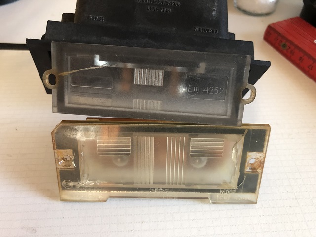

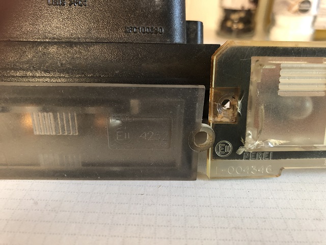

Wenn du etwas Geduld hast messe ich mal bei meinem Freelander
Aber vom Augenmaß her würde ich sagen passt das nicht
Die Freelander LED habe ich ja in meinem Free drin und die ist komplett vergossen
So das du da nix groß wegschneiden kannst

so bitteschön Dieter - einmal Vergleich Freelander zu MGF Kennzeichenleuchte

Danke, dann fällt Rover schon mal weg. :(
Aliexpress sieht mit Massangaben ganz gut aus. Werde da noch mal weiter suchen.
Wenn so eine Leuchte viel kleiner ist kann ich ja auch eine Trägerplatte aus 1,5er Plastik zurechtschnibbeln, wo dann die _neue_ kleine Leuchte in einen entsprechenden Ausschnitt reinpasst.
