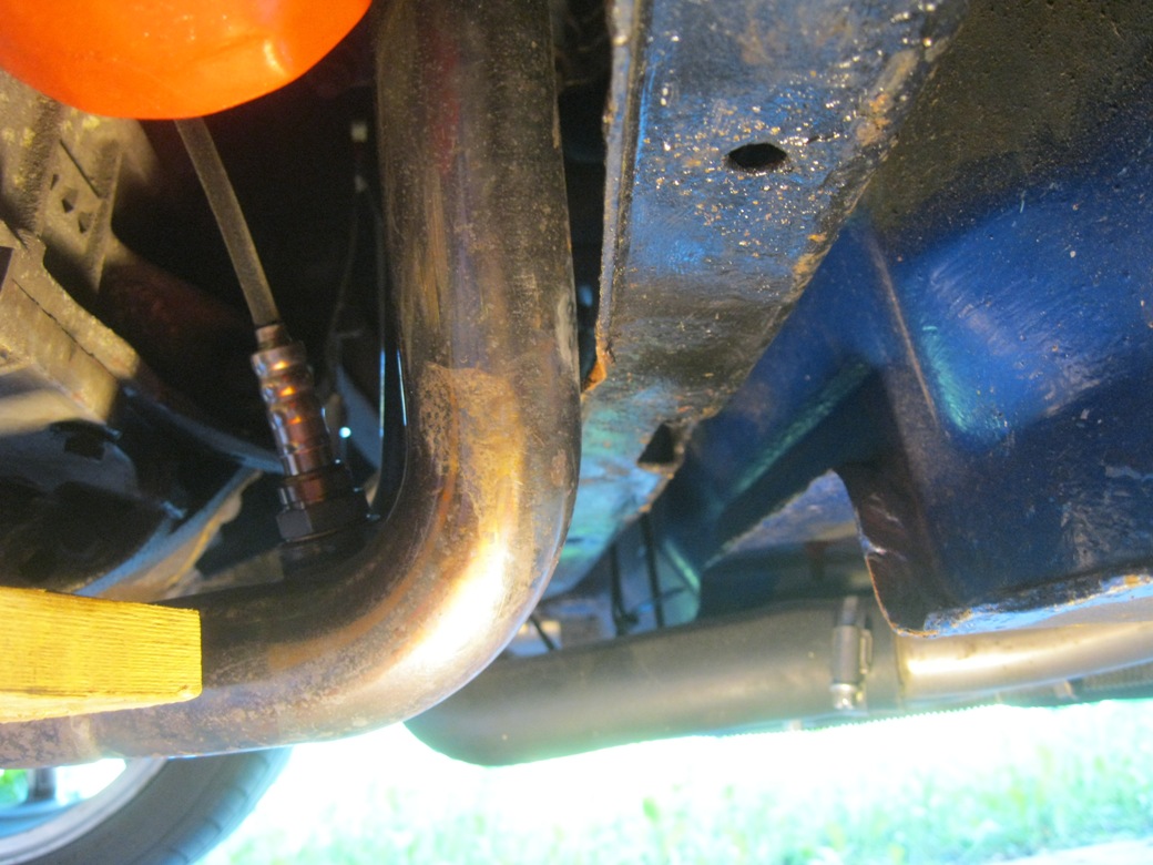

Jetzt wollte ich neulich mal rausfinden, wo der Toyosport rappelt. Hatte den Eindruck, dass es eher vorne/rechts rumpelt.

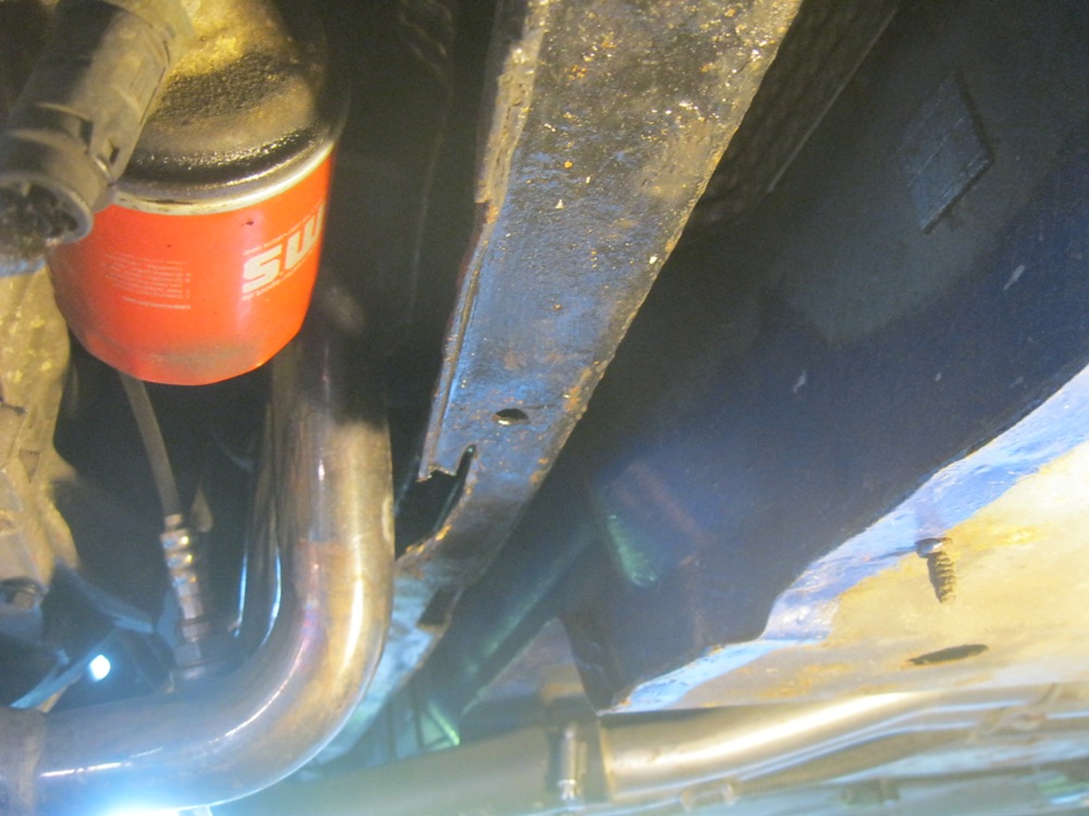

Der Befund von unten:
Hilfsrahmen3.JPG [ 209.67 KiB | 35307-mal betrachtet ]
Da hat der Toyo den Hilfsrahmen richtig eingedellt!

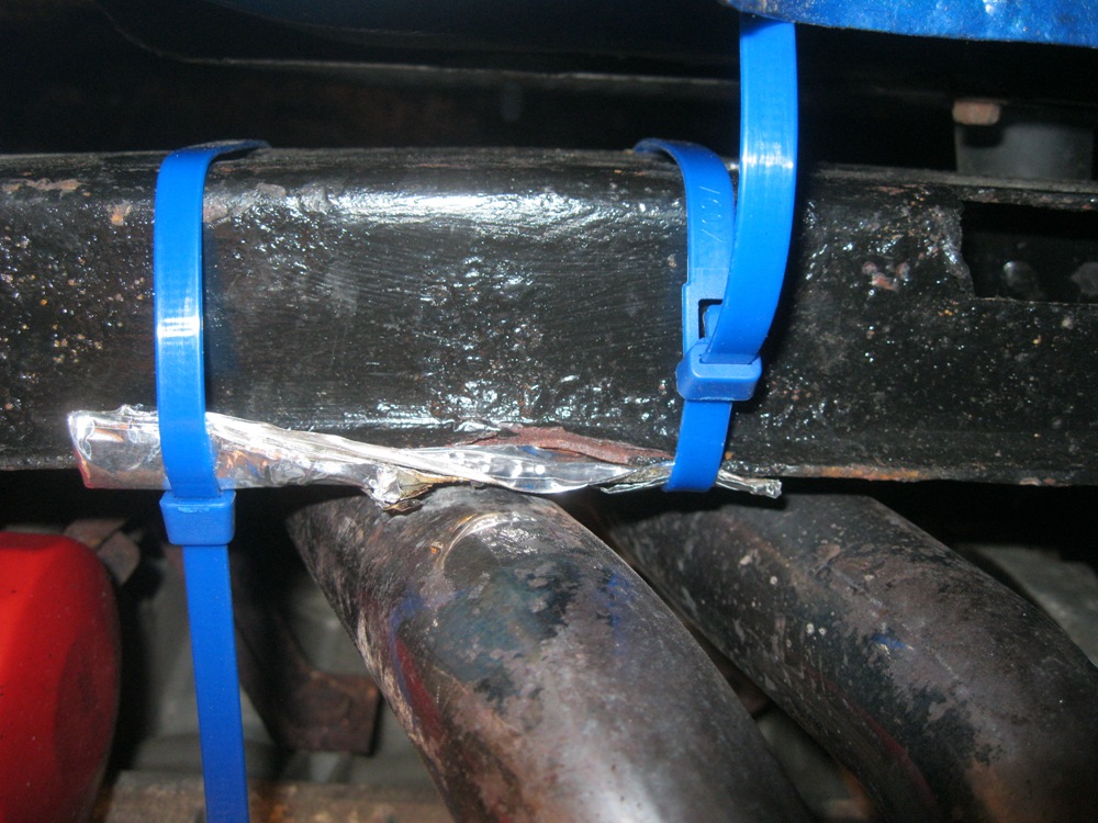

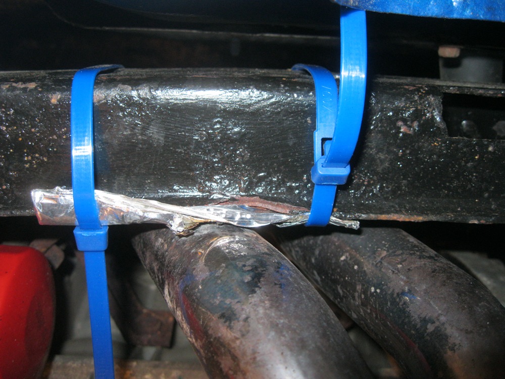

Kurzerhand ein Stück Gummi mit Alu-Klebeband ummantelt und provisorisch mit Kabelbindern fixiert:
Hilfsrahmen1.JPG [ 231.02 KiB | 35307-mal betrachtet ]
Hat aber auch nicht sooo viel gebracht.

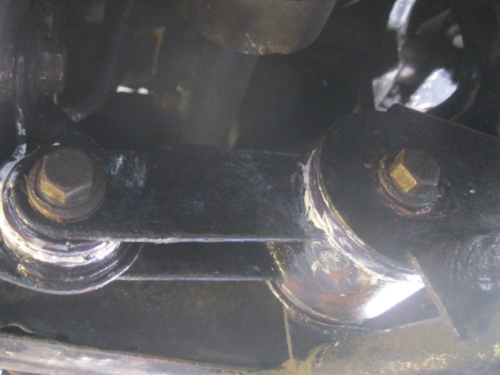

Also die Motorhalterung unten mit Polybushes erneuert:
Hilfsrahmen2.JPG [ 172.88 KiB | 35307-mal betrachtet ]
Dachte, dass die alten Gummidinger ausgeleiert sind und der Auspuff deshalb vorne anstößt. Probefahrt gestern: Um Himmels Willen! Schon beim Starten dachte ich, da ist was kaputt. Totales Rumpeln und Vibrationen schon im Leerlauf. Da drückt wohl der Polybush-Motorhalter erst recht nach vorne an den Hilfsrahmen.
Also heute die Flex ausgepackt und die Sache nach Hausmannsart gelöst:
Hilfsrahmen4.JPG [ 176.92 KiB | 35307-mal betrachtet ]
Natürlich die Schnitt-Stelle mit Hammerite überpinselt. Probefahrt steht auch noch aus...
