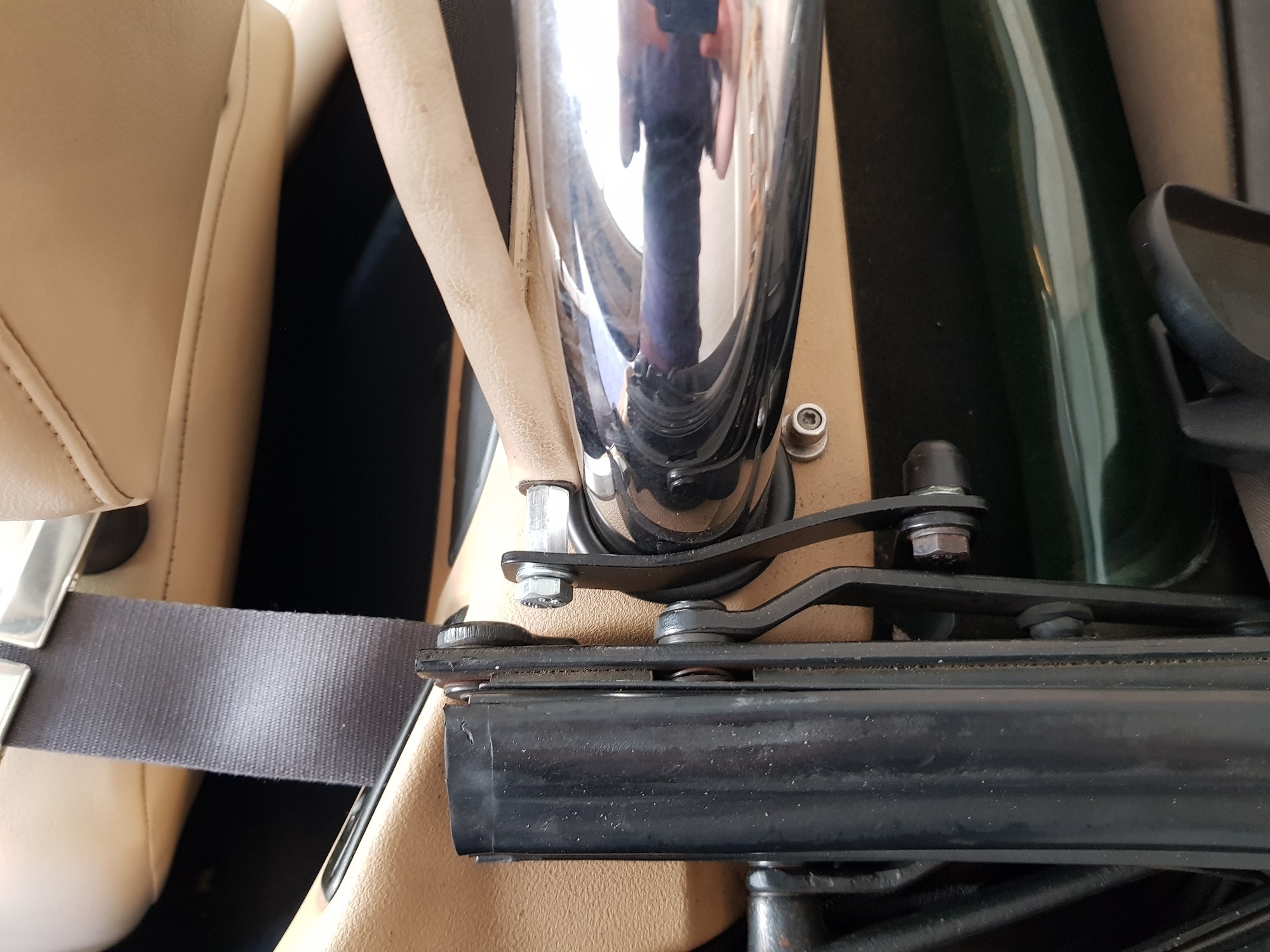

Sollte es von interesse sein, ich habe das bei meinem MK1 so gelöst:
20200419_102541.jpg [ 763.92 KiB | 16588-mal betrachtet ]
Halterungen gerbogen und Distanzmuttern an das original Windshot (RP1502BISCUIT). Überrollbügel sind die, diese durch die T-Bar gehen (original Rover Zubehör?)

Sieht gut aus. Danke für den Hinweis. Denke, ist machbar.
Ist aber dann ne Winterarbeit. Solang gehts auch ohne.

Das Wundschott vor den Bügel setzen hat aber auch Nachteile .das es hochgeklappt bleiben muss beim fahren mal einfach runterklappen und den Wind genießen fällt so aus und an die hinteren Verdeck Haken kommt man auch nur ran wenn man es vorher ausbaut :(
Aber es schaut auf jenen Fall gut aus :up:
