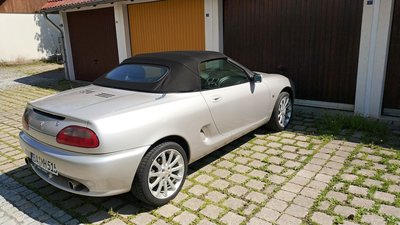

habe im Frühjahr 4x Falken ZIEX ZE310 ECORUN 215/40 R16 86W XL MFS auf 11-Spoke Felgen montieren lassen.
Mein Fazit bisher: Bester Reifen den ich bisher hatte.
In allen Situationen absolut zuverlässig.
Kann ich nur empfehlen.
Und 4 Stk. für 250 € war schon fast geschenkt :-)
