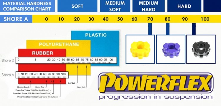

Powerflex die lilanen (80 shore) oder eine andere Härte?
hardnesschart-w750h480.jpg [ 63.91 KiB | 86519-mal betrachtet ]
Ich hätte jetzt die 4;5;6 und 7 genommen.

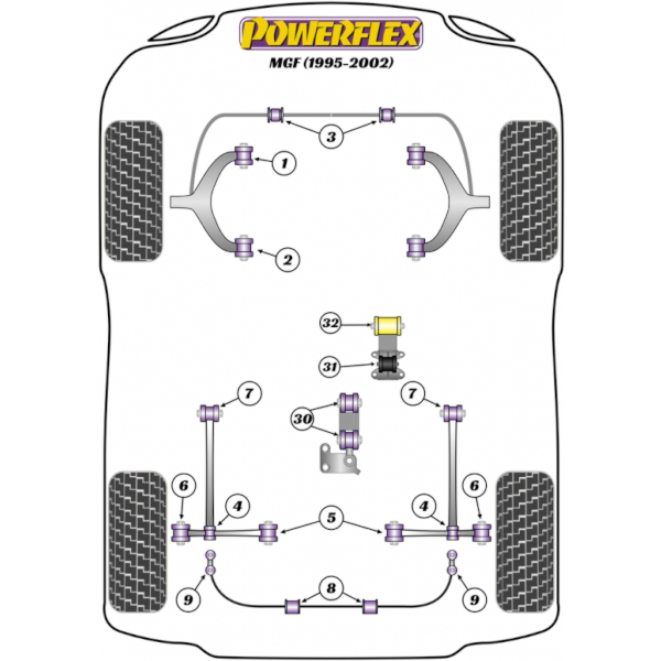

So, habe jetzt Powerflex Buchsen bestellt für 300 € :o
PFR42-219 (4) Querlenker
PFR42-222 (7) Längslenker
PFR42-221 (6) Querlenker
PFR42-220 (5) Querlenker
Da ich Angst vor abreißenden Schrauben habe, gleich noch die passenden Achsmontageteile bestellt: 2x NR 25 / 2x NR 16 / 2x Nr 18 / 4x Nr 19.
