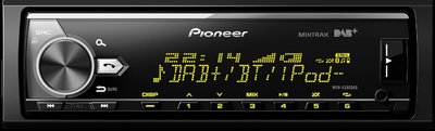

Favorit derzeit Pioneer MVH-X580DAB
Gibts da Erfahrungen ??

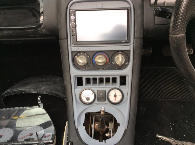

Doppel-DIN geht gerade beim MK2 einfach. Brauchst nur die Mittelkonsole von Paul Jakabi Goldsmith.
846E8C95-43EA-4C52-B212-7288532A529B.jpeg [ 67.76 KiB | 35483-mal betrachtet ]

Kostet fast das gleiche wie das Pioneer MVH-X580DAB
gut gegoogelt liegt man da unter 130 € plus Antenne.
Beide ohne Umbauten auf doppel DIN. Welches ist nun das bessere ? Oder was gibts da noch ?

Dateikommentar: PIONEER MVH-X580-DAB
PIONEER-MVH-X-580-DAB.jpg [ 67.4 KiB | 35384-mal betrachtet ]

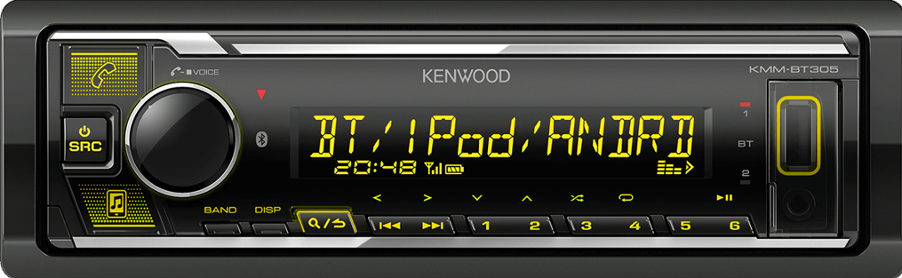

Ich hab in beiden MGs (TF und ZR) das Kenwood KDC-X5000BT drin. Gute Klangeinstell-Möglichkeiten, zwei BT-Kanäle, automatische Rufannahme, externes Mikro, Display- und Tastenfarbe einstellbar. Allerdings kein DAB und kein GALA, wobei es letzteres glaub ich eh fast nicht mehr gibt.
Ich bin zufrieden, Lenkrad-Fernbedienung geht auch (baue ich im TF gerade ein, Artikel dazu kommt noch). Anschlüsse sind übersichtlich, lässt sich gut verbauen. Neben LFB gibt es noch einen Speise-Anschluss für geschaltete Verbraucher (bei mir für ne aktive Antenne, kann auch ein Relais für den Subwoofer steuern) und ein Mute-Kabel zum stummschalten.
Kleines Manko ist evtl, dass der USB Anschluss in der Front ist und nicht als Kabel rauskommt. Macht zwar den Einbau einfacher, aber dafür hat man immer das Kabel runflattern. Ladeleistung fürs Smartphone ist gut, Bluetooth geht auch mit iPhone X, also relativ neuem Protokoll.
Kostet neu um die 100 €, kriegt man aber auch gerne in der Bucht oder auf Kleinanzeigen für 60-80 € gut gebraucht. So Zeug kaufe ich ja nie neu …

Also noch einne Kenwood Stimme... geht doch 8-)
Deins ohne CD wäre in der Folge von Modellwechseln
Kenwood KMM-BT502DAB 99€ (obsolete, Ersatz das 505DAB)
Kenwood KMM-BT504DAB 104€
Kenwood KMM-BT505DAB 110€ (2019er Modell)
(Das die jedes Jahr neue Modellnummern machen ist auch nicht gerade hilfreich)
KMM-BT505DAB_4.png [ 439.07 KiB | 35315-mal betrachtet ]
